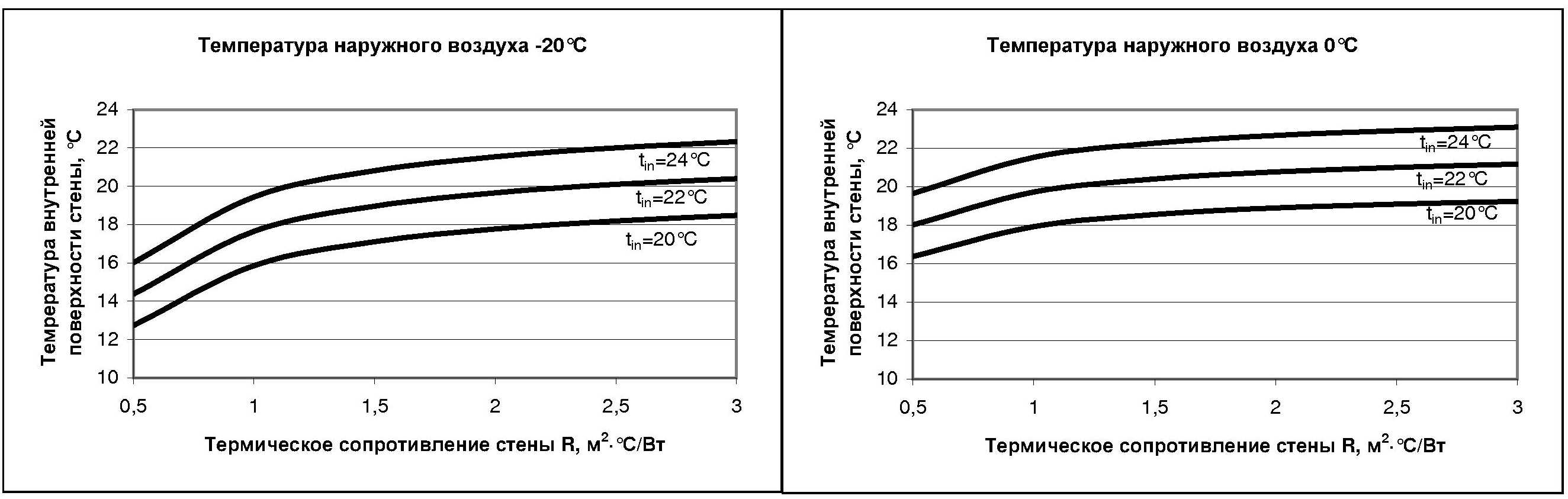

tpa2009
сообщение 8.3.2012, 1:23
Сообщение #66
Сообщений: 1527
Регистрация: 5.1.2010
Из: Белгород
Пользователь №: 43680
Цитата(hudoi @ 7.3.2012, 7:22) *
Это ощущаешь собственной кожей, без решения уравнений.
Лучше все-таки не ощущать кожей, а подходить с инженерной точки зрения. Тогда всякие перлы типа "стены тепло тянут" сами собой исчезнут, если понимать, что происходит.
Вот я приложил график температуры внутренней поверхности стены при её различных теплозащитных характеристиках. Смотрите, при -20°C снаружи, tin=20°С внутри и R=3 (приблизительные нормы для нашего региона) температура стены будет чуть меньше 18,5°С. Что бы такая же температура была для R=1, воздух в помещении должен быть чуть меньше 22°С. То есть чуть нагрели воздух, и комфорт в старом здании будет тот-же, что и в утепленном.
Если снаружи 0°С, то разница температур внутреннего воздуха для обеспечения одинаковой температуры стен будет еще меньше.
То есть теплозащитные свойства стен на показатели комфорта (с точки зрения температуры стен) влияют мало.
Сообщение отредактировал tpa2009 - 8.3.2012, 1:25

hudoi
сообщение 8.3.2012, 9:21
Сообщение #68
Сообщений: 17
Регистрация: 17.1.2010
Из: Мегион
Пользователь №: 44471
Я спорить не буду. Возможно я плохо донёс то о чём хотел сказать. Опишу вам реальную ситуацию. А вы как инженер её сможете смоделировать, при наличии желания естественно. Есть у нас в городе имеются 9-ти этажные дома проекта "ДСК". В данных домах в двухкомнатных и однокомнатных квартирах одна из стен ванной комнаты "выходит" на лестничную площадку. По различным причинам в помещении подъездов холодно. Соответственно внутреняя температура стен ванных комнат, ориентированных на подьезды значительно отличается от других стен. Под рукой данных контактных измерений, температуры воздуха помещения, влажности и термограммы нет. Я сделал их как то из интереса... Народ у нас борется с таким негативным явлением устанавливая электрические "теплые полы", на такие стены. Надеюсь мысль передал...

tpa2009
сообщение 8.3.2012, 13:26
Сообщение #70
Сообщений: 1527
Из: Белгород
Для моделирования нужны цифры. А идею я Вам уже сказал. А комнате с холодными стенами температура должна быть на 2 градуса выше. Это делается регулировкой системы отопления. Кстати, соответствующее требование, про более высокую температуру в более холодных угловых комнатах, есть в СНиП.
Сообщение отредактировал tpa2009 - 8.3.2012, 13:28

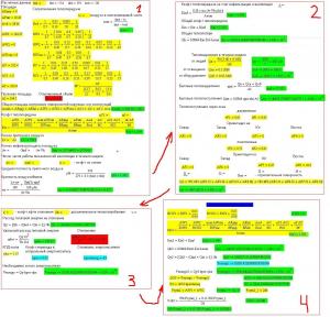

BOBAH_K
сообщение 23.8.2012, 10:17
Сообщение #85
Сообщений: 15
Регистрация: 14.8.2012
Пользователь №: 159763
По просьбе трудящихся выкладываю... Некоторые коэффициенты замазал (достались потом и кровью). Делал быстро, поэтому блоками принтскринил... Блоки 1, 2, 3 - расчет по СНиП 23-02-2003 Приложение Г, а блок 4 тот же расчет, но как видно к сопротивлению теплопередаче существующих стен прибавлен слой утеплителя. Разница между результатами блоков 3 и 4 - это и есть экономия. Расчет выполнен для Волгоградской области. В здании для выработки тепловой энергии используется природный газ. Расчет показывает экономию при ОДНИХ и ТЕХ ЖЕ внутренних и наружных условий, но с разными стенами (неутепленные и утепленные).
hudoi
сообщение 23.8.2012, 11:32
Сообщение #86
Сообщений: 17
Из: Мегион
Спасибо, BOBAH_K
Думаю как учесть возможные тепловые аномалии, которые были выявлены в результате обследования здания...
Например посмотрели наружные ограждающие конструкции и выявили мостик холода. И не просто предьявили заказчику "Вот смотрите мол где у вас "дыра", а посчитали и сказали, что за отопительный период, в конкретных климатических условиях на этой конкретной аномалии вы теряете примерно вот столько то денег. Потом посмотрели возможные мероприятия по ливквидации конкретной тепловой аномалии, возможные затраты, и наступит в принципе окупаемость по мероприятиям или нет... Описывать дефекты через деньги...
Как то так.
Для заказчика это совершенно другой уровень восприятия. Особенно для владельцев индивидуального жилья. Да наверное не только для них. Подобное знание и умение было бы полезно не только при коплексном энергоаудите, но и при тепловом назрушающем контроле (тех же ОК) как самостоятельном виде деятельности...
BOBAH_K
сообщение 23.8.2012, 12:37
Сообщение #87
Сообщений: 15
Цитата(hudoi @ 23.8.2012, 12:32) *
Спасибо, BOBAH_K
Как то так.
Я учитывал таким образом (только "дыры"): разбивал одну и ту же ОК на 2 и более части (площади) с различными слоями, т.е. где "дырка" там, например, слой кирпича меньше (глубину линейкой промерял), либо отсутствие одного из двух стекол в двухстворчатом проеме = сопротивление теплопередаче этого окна брал как для оконного проема с одним стеклом и т.п. Грубо конечно, не использовал коэф-ты неоднородности ОК, но экспертов по энергоаудиту на всех уровнях устроили эти расчеты (документация прошла регистрацию в СРО)... А тааак, решайте сами, у меня "думалки" хватило только на такую схему расчетов... А вот как быть с мостиками холода и щелями в притворах проемов - вот это хз... Пытался вникнуть, немного лит-ры поднял, перечитал, нифига толком не понял и понял, что это для моего ума не совсем понятно и не стоит туда лезть, чтобы не попасть в просак перед заказчиком и проверяющими органами...
