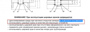

Назовите, пож. условие, при котором шаровый кран не может использоваться, как регулировочный?
3.1 запорная арматура: Арматура, предназначенная для перекрытия потока рабочей среды с определенной герметичностью.
3.3 регулирующая арматура: Арматура, предназначенная для регулирования параметров рабочей среды посредством изменения расхода.
5.49 шаровой кран: Кран, запирающий или регулирующий элемент которого имеет сферическую форму.
4.2 клапан (Ндп. вентиль): Тип арматуры, у которой запирающий или регулирующий элемент перемещается параллельно оси потока рабочей среды.
5.41 регулирующий клапан (Нрк. исполнительное устройство): Регулирующая арматура, конструктивно выполненная в виде клапана с исполнительным механизмом или ручным управлением.
ГОСТ Р 52720-2007
В этих условиях и шаровый - не "криминал".
Других "официальных" причин "непредназначенности" не нашел.
СИСТЕМА СТАНДАРТОВ БЕЗОПАСНОСТИ ТРУДА
Арматура промышленная трубопроводная ГОСТ 12.2.063-81 .Может и устарело но очень актуально звучит особенно в жизни!
3.26. Запорная арматура должна открываться на полный ход. Дросселирование среды при частично открытом затворе запорной арматуры не допускается.

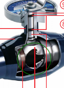

Цитата(f v @ 12.9.2011, 23:07) *
При неполном закрытии, шарик и проход зарастают известковыми отложениями и при дальнейшем регулировании царапается зеркало. Результат: кран начинает заедать при регулировании и пропускать в закрытом положении.
P.S. Добавить нечего!
Хотя конечно есть фирмы которые утверждают обратное .
Но там и конструкция шарика совсем не шарик и стоит он тоже не как обыкновенный КШ. smile.gif

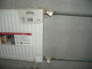

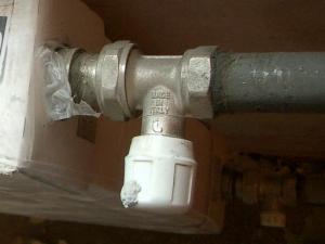

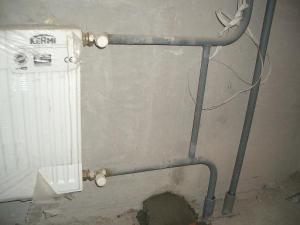

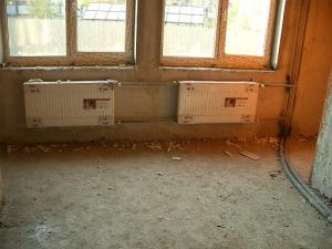

Был вчера на стройке. Снял поближе радиаторы отопления в том доме, из которого фото в 1-м сообщении. Так выглядят входные присоединения 2-го и 1-го радиаторов в сцепке:
И как вам, как специалистам, нравится эта парочка регуляторов между радиаторами в сцепке?
А в другом доме (где я и купил студии) случилось чудо! Хоть и маленькое. Отопление выполнили по 2-трубной схеме. Так что спасибо всем, кто откликнулся на эту тему, несомненно это сыграло ключевую роль. При этом поставили внизу (на обратке) вместо обычных клапанов балансировочные (если я правильно понял), причем на оба радиатора.
Но как была сцепка с односторонним подключением, так и осталась. И арматура осталась между радиаторами. Придется ждать включения отопления, чтобы застройщик сам увидел, что нагородил. Мнения специалистов для таких кардинальных переделок ему явно недостаточно, своим проектантам доверяет больше.
f v

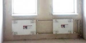

Был сегодня еще в одном доме с "KERMI на сцепке". Все отличия от 1-го поста - немного поменьше длина соединительных труб, и уже дали отопление:
Хоть и посадили радиаторы на однотрубку, но первый из них - весьма горячий, около 50 °С (рука еще терпит, но на грани). Почти как стояк. И шума в трубах (пока) не слышно.
Второй радиатор - значительно холоднее, чуть теплее температуры тела. Думаю, не больше 40 °С. А обратка от него, наверное, и до 35 °С не дотянет.
Но лучше всего эта разница температур заметна на окнах: над горячей батареей - только верхняя треть стекла слегка запотела (стены и стяжка пола еще до конца не просохли), а над холодной - всё стекло в крупных каплях конденсата: ещё чуть-чуть и окно "потечет".

Может, забота о работе радиатора в сцепке - отвлекает от насущного?
...Но что ВАМ требуется? "Разбирательства" - типа "что да как", или компенсация теплопотерь помещения?
...А кто сказал, что её нет?
Именно об этом написано в первом посте (понимаю, что далеко и давно это было): буду делить студию пополам вдоль, и в каждой комнате будет свой радиатор. А второй-то - дохлый.

f v
сообщение 18.11.2011, 20:44
Сообщение #53
Сообщений: 101
Регистрация: 10.9.2011
Из: ЗМКД
Пользователь №: 121373
Цитата(ЁЖик @ 18.11.2011, 0:47) *
1) Вот с этого и надо было начинать
2) ...в рекламе интермы, дано увеличение теплоотдачи по сравнению С КАКИМИ ТАКИМИ ОБЫЧНЫМИ?
3) Ну вот если перепланировка помещения грядёт, то почему бы не запланировать и почему бы не согласовать работы по отоплению?
1) Именно с этого и начал (см. п.52, подробнее - предыдущий 51-й, да и вообще п.1)
2) Да кто ж их знает. Можете спросить у них. Со мной они общаться не хотят. Вспомните:
http://forum.abok.ru/index.php?s=&show...st&p=699677
3) О! Это отдельная песня! И припевом у нее:
"У нас работают настоящие профессионалы!
Дома строятся по типовому проекту и никакие изменения невозможны!
Все переделки только после полного окончания строительства,
оформления документов и выдачи ключей."

f v
сообщение 20.11.2011, 15:41
Сообщение #57
Сообщений: 101
Из: ЗМКД
Цитата(Vano @ 20.11.2011, 11:38) *
Ощущение, что нормы нарушены не только в отоплении. Если нарыть эти нарушения и требовать снижения цены?
А с какого перепугу застройщику снижать цену? Чтобы чего-то требовать надо иметь рычаги воздействия.
Цитата(Vano @ 20.11.2011, 14:31) *
А Вы лично видели этот проект? Там все так, как на фотографиях?
Было здесь:
http://forum.abok.ru/index.php?showtopic=5...20&start=20
Плевать им на проект. Какой начальство скажет, такой и будет.

f v
сообщение 20.11.2011, 20:45
Сообщение #60
Сообщений: 101
Из: ЗМКД
Цитата(ЁЖик @ 20.11.2011, 16:55) *
Так чего (же) хотите...?
Хочу, чтобы к моменту заселения оба радиатора в студиях работали без замечаний. Ссылку на эту тему форума застройщику передал. Так что мнение специалистов о сделанной халтуре ему известно. И даже первые результаты уже есть:
http://forum.abok.ru/index.php?s=&show...st&p=694685
Надеюсь, что реальный результат подачи тепла в одном из домов так же поможет осознать свои ошибки.
