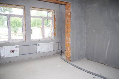

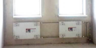

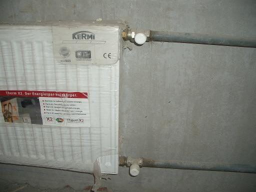

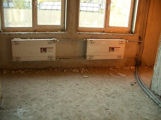

Застройщик поставил 2 радиатора на сцепке с односторонним подключением. Расстояние между радиаторами - около 1 м. Соединение сделано стальными трубами 1/2". При этом предполагается, что возможно деление студии на 2 отдельных помещения стеной между окнами, т.о. радиаторы окажутся в разных помещениях. Нет ли в таком монтаже радиаторов ошибки?
И еще, стояки выполнены везде 2-мя трубами, но соединение почему-то выполнено по однотрубной схеме. Это тоже ошибка, или такое соединение чем-то лучше. Если лучше, то чем?
Есть в том ошибка. Сцепка выполняется трубой равной диаметру пробки в приборе отопительном и в находящихся в пределах одного помещения. Если оно второе помещение обслуживает, то это только типа санузла может быть. При этой установке получается помещение делить на два нельзя.
Относительно двух труб стояков. Это может быть двузонный стояк обслуживающий каждый свою группу этажей,но тогда он получается не полдюйма диаметром, а как минимум Ду20(типа один Ду 25 не справляется с расходом при приемлимой потере давления). Хотя может и двухтрубка и при монтаже такой сцепке неграмотной вполне быть косяком монтажников.Но это надо смотреть непосредственно проект.
И к тому же- если это нежилое помещение в ж\доме, то согласно ФЗ №261 у вас отдельный учет тепла и отдельная ветвь системы отопления должны быть, чего нет похоже в реале.Смотря что вы называете студией, чисто терминологически.
Пысы : 17 кило это совсем мало для фото. А что это такое справа подползает змеей по полу к отопительному прибору?Разглядеть не смог.
И уж не лоджия ли это приделана в площадь квартиры так?

Это малоэтажка (3 этажа) с автономной (общей на дом) системой отопления, так что все помещения - жилые студии до 35 кв.м. с заявленной возможностью объединения и разделения, сдаются без отделки, в каждом стояке - обе трубы. В процессе строительства лождии объединили с остальной площадью и перенесли внешнюю стену с полной теплоизоляцией наружу. Змея справа - металлопластиковые трубы в теплоизоляции к стояку - будут под стяжкой. А фото - из отчета о строительстве застройщика.
Anatol
И куда эта металло-пластиковая змеюка дальше поползла ,не к теплому ли ( подпольному)полу? smile.gif

Вот собственно и разгадка. Это дом с вариантом , когда не нужно проходить экспертизу проекта. Вот и на все кто во что горазд делают. Чердака похоже нет и вторая труба стояка обратка и магистрали в подполье проложены обе?
И чего этот пластик ползет к стояку, что вам застройщик говорит?
А где терморегуляторы на подводке к прибору(обязательные к установке)?
И что, вот тот торец стены из кирпичей и был той наружней стеной ранее? И куда теплоизоляция девалась из неё? география этого зодчества какая, где это географически? Да и новая стена своей толщиной пугает.

Помоему, крайняя левая батарея не потянет...

А дальше она ползет через всю комнату, через дверной проем на лестничную клетку. Где сквозь дыру в полу уходит в подвал - к магистральным трубам (на фото - 1-й этаж).

Чердака действительно нет, вместо него - мансардный этаж 5,4м высотой (отопление - такими же батареями).
Стояк сделали - потому, что им (застройщику) "так удобнее".
Похоже, термотегуляторы не нашли куда поставить и ограничились вентилями перед каждой батареей. Да и как регулировать вторую батарею, если она и так греть почти не будет? Кстати, а где можно найти расчеты для такого варианта монтажа с учетом диаметра перемычки между батареями и ее длинной? Да и не слишком ли длина большая, даже если соединить трубами нормальной толщины?. Кто-нибудь сможет расчитать % использования второй батареи?
А толщина новой стены пусть не пугает: наружняя стена - точно такая же как и та, торец которой виден. Т.е. из укрупненного строительного камня 38 см (1,5 кирпича). Да к тому же еще и облицована снаружи фасадными термопанелями с заявленной теплоэффективностью =1,5м. кирпича.
Просто проектанты "забыли" убрать "старую" внешнюю стену с проемом под оконно-балконный блок при присоединении лоджии. А строители - их возвели (везде, кроме пары комнат на мансарде, которые строит для себя сам застройщик).
Вот с окнами - тоже есть проблемы, но это для другого форума.

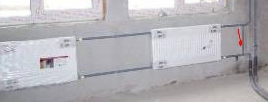

Застройщик поставил 2 радиатора на сцепке с односторонним подключением. Расстояние между радиаторами - около 1 м. Соединение сделано стальными трубами 1/2". ......Это малоэтажка (3 этажа) с автономной (общей на дом) системой отопления
Можно предположить, что в автономной (?) котельной имеется насос, создающий огромный перепад давл. Только этим можно обьяснить такое соединение. ..Настолько огромный, что даже 1/2" труба соединения - не помеха. Без такого предположения ни один из реальных вариантов воплощения такой схемы не работает.
Стояк, к которому не подключен радиатор -"холостой" (транзитный). Скорее всего - подающий. Приборный стояк - обратный. С таким подсоединением радиаторов ненамного лучше было бы 2-трубное подключение. - Более "принудительное" затекание в прибор(-ы). И с 1" перемычкой между радиаторами. "Единоличный" переход на на 2-трубку может "посадить" циркуляцию у соседей по стояку.
P.S. Всю эту "красоту" можно заменить на 1 секционный радиатор нужной мощности. С бОльшим сечением каналов/коллектора.

Секционные ОП так нельзя. Можно так подключать (типа биффилярно в узле ОП) только те, которые имею два прохода (типа Комфорт - когда проходные и концевые) "не зависимый проход холодной и горячей".
Если три этажа - расчётный режим ОП только проточный (с трёхходовым на байпас). Стояк нужно тогда бы П-образный с нагруженной подъёмной частью и это позволит обойтись без ТХК.

СНиП 2.04.05-91
3.52. Соединение отопительных приборов "на сцепке" допускается предусматривать в пределах одного помещения. Отопительные приборы гардеробных, коридоров, уборных, умывальных, кладовых допускается присоединять "на сцепке" к приборам соседних помещений.

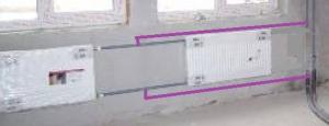

Нажмите для просмотра прикрепленного файла Нажмите для просмотра прикрепленного файла
Должен быть под окном и он есть! Даже если в него попадёт всего 1 стакан воды, а остальная пройдёт мимо - Деления и слияние потоков - расходы пропорционально проводимостей параллельных участков.
Вода не дура и всегда ищет "гидравлическую дырку" и она здесь уже есть! 95% или более теплоносителя пройдёт мимо отопительных приборов.
+1, только в предложенной перепайке она (именно поэтому) преимущественно побежит в ту батарею, где сопротивление меньше. Мы такие схемы исправляем примерно так...Раз десять сталкивался - исправлялось.
Kult_Ra
Решение хорошее, но и не надо бы оставлять жить замыкающий -
Вода не дура и всегда ищет "гидравлическую дырку" и она здесь уже есть! 95% или более теплоносителя пройдёт мимо отопительных приборов - через байпас.
Или поставить ТХК (есть и с термостатом)
Греть то они станут(сами ОП теплыми будут) но автономность регулировки так и не решена и просто отсутствует. И вмешательство в..СО и просто партизанщина получается. Хотя и предложение Мэтра и Испытателя вполне жизнеспособны(фитинги только штамповку взять, что попредсказуемей поток распределился на каждый ОП). Но партизанщина эта будет все равно, протянуть (как решение применяемое) может после того, как Застройщик просто откажется беседовать и что либо делать.
Разностороннее подключение (по диагонали) сцепленных радиаторов конечно поможет выровнять их температуру, хотя и
Но от этого радиаторы не перестанут быть сцепленными, а значит делить студию на 2 части все равно СНиП не позволит - окажутся не в одном помещении.

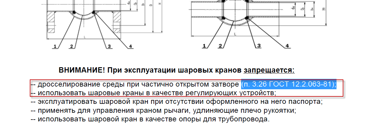

Назовите, пож. условие, при котором шаровый кран не может использоваться, как регулировочный?
3.1 запорная арматура: Арматура, предназначенная для перекрытия потока рабочей среды с определенной герметичностью.
3.3 регулирующая арматура: Арматура, предназначенная для регулирования параметров рабочей среды посредством изменения расхода.
5.49 шаровой кран: Кран, запирающий или регулирующий элемент которого имеет сферическую форму.
4.2 клапан (Ндп. вентиль): Тип арматуры, у которой запирающий или регулирующий элемент перемещается параллельно оси потока рабочей среды.
5.41 регулирующий клапан (Нрк. исполнительное устройство): Регулирующая арматура, конструктивно выполненная в виде клапана с исполнительным механизмом или ручным управлением.
ГОСТ Р 52720-2007

Anatol
В этих условиях и шаровый - не "криминал".
Других "официальных" причин "непредназначенности" не нашел.
СИСТЕМА СТАНДАРТОВ БЕЗОПАСНОСТИ ТРУДА
Арматура промышленная трубопроводная ГОСТ 12.2.063-81 .Может и устарело но очень актуально звучит особенно в жизни!
3.26. Запорная арматура должна открываться на полный ход. Дросселирование среды при частично открытом затворе запорной арматуры не допускается.
Цитата(f v @ 12.9.2011, 23:07) *
При неполном закрытии, шарик и проход зарастают известковыми отложениями и при дальнейшем регулировании царапается зеркало. Результат: кран начинает заедать при регулировании и пропускать в закрытом положении.
P.S. Добавить нечего!
Хотя конечно есть фирмы которые утверждают обратное .
Но там и конструкция шарика совсем не шарик и стоит он тоже не как обыкновенный КШ. smile.gif

Был вчера на стройке. Снял поближе радиаторы отопления в том доме, из которого фото в 1-м сообщении. Так выглядят входные присоединения 2-го и 1-го радиаторов в сцепке:
Нажмите для просмотра прикрепленного файлаНажмите для просмотра прикрепленного файла
И как вам, как специалистам, нравится эта парочка регуляторов между радиаторами в сцепке?

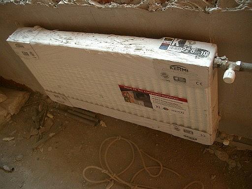

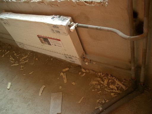

А в другом доме (где я и купил студии) случилось чудо! Хоть и маленькое. Отопление выполнили по 2-трубной схеме. Так что спасибо всем, кто откликнулся на эту тему, несомненно это сыграло ключевую роль. При этом поставили внизу (на обратке) вместо обычных клапанов балансировочные (если я правильно понял), причем на оба радиатора.
Но как была сцепка с односторонним подключением, так и осталась. И арматура осталась между радиаторами. Придется ждать включения отопления, чтобы застройщик сам увидел, что нагородил. Мнения специалистов для таких кардинальных переделок ему явно недостаточно, своим проектантам доверяет больше.
f v
Был сегодня еще в одном доме с "KERMI на сцепке". Все отличия от 1-го поста - немного поменьше длина соединительных труб, и уже дали отопление:
Хоть и посадили радиаторы на однотрубку, но первый из них - весьма горячий, около 50 °С (рука еще терпит, но на грани). Почти как стояк. И шума в трубах (пока) не слышно.
Второй радиатор - значительно холоднее, чуть теплее температуры тела. Думаю, не больше 40 °С. А обратка от него, наверное, и до 35 °С не дотянет.
Но лучше всего эта разница температур заметна на окнах: над горячей батареей - только верхняя треть стекла слегка запотела (стены и стяжка пола еще до конца не просохли), а над холодной - всё стекло в крупных каплях конденсата: ещё чуть-чуть и окно "потечет".
ЁЖик
Подождите, пока высохнет стяжка. Проветривайте почаще. Потом уже можно делать выводы... Рано сейчас.
Если стяжка цементная, то её надо "выхаживать" (промачивать её надо (во влажном состоянии держать)). В этом случае, о ужас, в помещении очень влажно. И не одну неделю это происходит. Поэтому и над первым радиатором - окно с конденсатом. Можно стяжку промочить и накрыть полиэтиленом. Сразу станет легче. Поверьте. Вообще-то, обычно так и делается. Непонятно, почему в данном случае так не делается. Может, забота о работе радиатора в сцепке - отвлекает от насущного? laugh.gif
Естественно, что второй рад-р в сцепке работает слабее первого. Но что ВАМ требуется? "Разбирательства" - типа "что да как", или компенсация теплопотерь помещения? Второй рад-р в сцепке, даже работая слабее первого, всё-равно будет перебивать холодный фон от окна. Что ещё требуется? Компенсация теплопотерь помещения требуется? А кто сказал, что её нет?
Подождите. Пусть стяжки "выходятся" и просохнут. Потом уже выводы.
