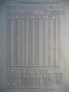

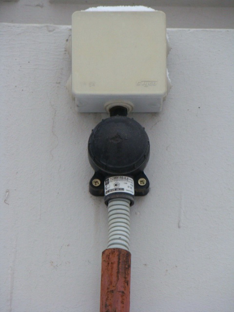

день добрый.
Подскажите то что на этой фотографии (нашел на фасаде) это и есть внешний температурный датчик, то есть автоматика получается присутствует.
Второй вопрос мне в любимой УК вешают лапшу на уши, показывая табличку и говорит что автоматика работает исправно, но как я понимаю в данной распечатке нет данных по тому что уходит в дом на выходе теплообменника?

Цитата(nektonaim29 @ 11.2.2014, 12:42) *
день добрый.
.... но как я понимаю в данной распечатке нет данных по тому что уходит в дом на выходе теплообменника?
Конечно нет. Это данные прибора учета, который стоит до ткплообменника, а не после... Если ГВС готовиться не на месте, вы можете судить о том, скока гигов у вас идет на СО по дням, и по ТНВ можете судить о "регулируемости"... Но на скока подаваемые гиги соответствуют теплопотерям - тут ничего сказать нельзя...
То, что висит датчик, не означает, что "автоматика присутствует", и что она работает.
Доброго времени суток.
Прошу прощения за свой дурацкий вопрос, готов получить камнем, СО и ТНВ как расшифровать.
По этой распечатке как я понимаю, я могу увидеть какая температура приходит с теплоснабжающей организации (котельная) сравнив его с данными сайта гесметио. посмотреть
1. насколько меняетсятемпература теплоносителя с погодой
2. как влияет теплопотребление при изменении температуры, то есть работает ли автоматика итп в принципе
а если помечтать и добыть паспорт итп то вообще можно сравнить расчетную и реальную температуру наверное.

СО - система отопления, ТНВ - температура наружного воздуха.
По 1 и 2 пункту правильно. Только первый пункт неинтересный, поскольку вы не знаете температурный график котельной (ТСО). А вот "довесок" по паспорту итп, чесно, не понял... Мне кажется, вам это ничего не даст...

А комменты где? Типа: постройте такой график и посмотрите, на что он похош? smile.gif

День добрый. Проставил вдоль распечатки ТНВ
получилось что когда за бортом +2-1 дом тратит в районе 19 Гкал
в -10-9 30Гкал
в -12-14 31
в -17-18 33
Но это как я понял из распечатки и температура на отопление и подогрев ГВС
в -10-9 30Гкал
в -12-14 31
в -17-18 33
Скока, скока!?
Это за какое время "когда"? Представляете, что такое физически 19-33 Гкал?

Вот если посмотреть на выложенную мной чуть выше (рядом с датчиком) распечатку то там первая графа это то что я думаю (общее потребление домом)? Возможно я как чайник что-то напутал.

На днях УК Вывесила у себя на сайте вот такую информацию:
Дополнительно информируем Вас, что 01.04.2014 г. была произведена очередная проверка работоспособности ИТП домов по адресу:
Улица - в 11 ч.00 мин. Температура наружного воздуха составила – 1 гр., датчик температуры наружного воздуха исправен и показывает – 1 гр. Температура теплового носителя в подающем трубопроводе внутренней системы отопления при температуре наружного воздуха – 1 гр. Составила + 56 гр., в обратном трубопроводе + 46 гр., что соответствует температурному графику. Автоматика, насосное оборудование, регулирующие клапана работают исправно.
Может ли сама УК проводить такие работы? Как я понимаю у них для этого должно быть СРО или еще что-то? Измерительные приборы прошедшие метрологическую экспертизу?
Как я понимаю то любую автоматику можно отключить? И включить на время проверки?
