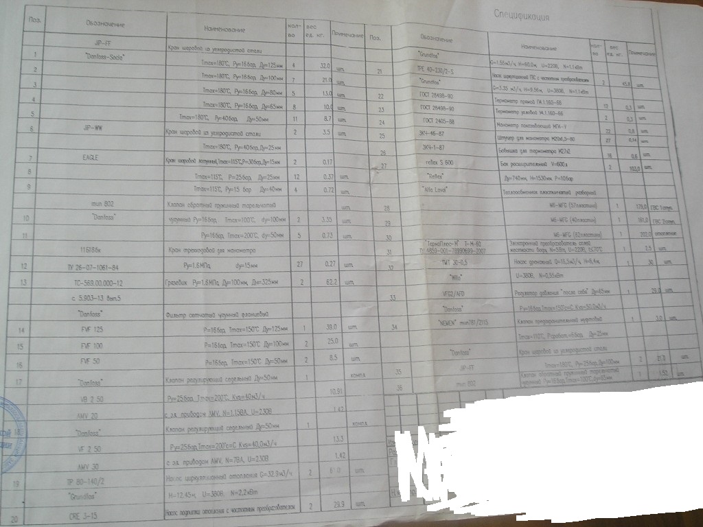

там похоже расходомер есть и что-то с электроприводом. Только непонятно как привод управляется - от кнопки или по сигналам датчика. Но в целом можно сказать что кое-что из автоматики в этом узле имеется))

Похоже с автоматикой. И похоже в схеме напутали слева со стрелочками для подачи и обратки )))).
Похоже управление регулирующим вентилем (под которым квадратик с буковкой Р).
То есть либо автоматика отключена, либо явно запрограммирована на перетоп?
Может быть. Но не "запрограммирована", там похоже без контроллера, просто неналажена. Но трудно сказать без подписей к циферкам, что к чему. Кстати, если Вас интересует работа ИТП, лучше на другой ветке вопрос задайте, "Теплоснабжение".

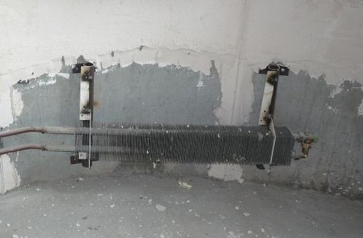

Еще вопрос.
1. Имея показания счетчика ГКал и отапливаемую площадь дома можно будет выйти на Нормируемый удельный расход тепловой энергии на отопление зданий по СНиП 23-02-2003 и задавать вопрос почему больше?
2. С отоплением понятно наглый перетоп, а вот по ГВС цифры нормальные? Там мне кажется тоже не все ладно.
3. Многие в доме поменяли радиаторы. Насколько это критично при измерении температуры? То есть если приглашать представителя УК и давить на перетоп
Стояло вот такое страшилище ....

Цитата(nektonaim29 @ 13.1.2014, 12:02) *
Еще вопрос.
Либо площадь, либо объем, там по таблице смотреть надо. Еще надо знать фактическую продолжительность отопительного периода и среднюю температуру наружного воздуха за этот периода. Можете почитать руководство АВОК 8-2007 Руководство по расчету теплопотребления эксплуатируемых жилых зданий
Там написано как приводить к расчетным условиям (СНиПовским градусосуткам)
В подавляющем большинстве случаев ставят отопительные приборы с большим запасом, оттого и перетоп, если котельная нормально работает, если плохо, то у одного ташкент, у другого может быть дубак ))
Да, выше, чем по нормам, в проекте после 2009 г. значение стоять не может.
На ГВС обычно расходуется много - иногда почти столько же, сколько и на отопление. Кстати, нормы расхода на ГВС и на отопление, если нет приборов учета, определяются по МДК 4-05-2004 или МДС 41-4-2000. Как норматив это использовать нельзя, так, для сравнения.
Теоретически замену надо согласовывать с УК. Ст. 26 Жилищного кодекса. А по постановлению Правительства РФ от 13 августа 2006 г. N 491 отопительные приборы - вообще общее имущество (хотя если стоит вопрос о бесплатной замене, УК может найти и другие документы). Поэтому грамотный юрист может придраться, что нарушили систему отопления и все проблемы - из-за этого.
Вообще, тут вопрос во многом субъективный и зависит от способов решения. Например, у нас раньше председатель жилищной комиссии области был крайне хороший специалист в этих вопросах и много мне разъяснил, когда я пытался что-то там делать "по понятиям". Например, что надо требовать выполнения услуги, а не правильного работы оборудования - это от него. А есть другие люди, которым ничего не докажешь, т.к. они не хотят ничего слушать. Но правило везде одно - все утверждения, вопросы и тезисы должны быть подкреплены соответствующими положениями законов и нормативки. Так доказывать намного лучше.
Я себе поставил радиаторный терморегулятор, Valtec. Помогает. Цена вопроса меньше тысячи на один радиатор. И теоретически, если все себе их поставят, то расход на отопление снизится.

Никакой автоматики в вашем ИТП нет. Там единственные элементы автоматики - регуляторы давления прямого действия. Но к регулированию температуры это отношение не имеет. И, конечно же, никакого датчика температуры НВ тоже нет. Касаемо перетопов: посмотрите на дом снаружи, много ли форточек- -окон открыто? Если да, то перетоп, если нет, то перетоп только в квартирах с замененными отопительными приборами, которые без гидродинамическогно расчета поставили что-то новое вместо забитых чугуняк и сломали всю гидравлику по стояку... А то и по зданию в целом... А ставить термостаты надо тоже с умом, не на каждую систему отопления их можно ставить, так как опять же, можно с завидной систематичностью, скажем так, в онлайне, "ломать" гидравлику в системе.... С соответствующими последствиями...

Если я правильно понял то это должен быть внешний датчик температуры. Где он должен размещаться, если я правильно понял то где-то на фасаде?
Да.. Это вот такие или подобные "штуки" рядом с ИТП.
Прикрепленное изображениеПрикрепленное изображение
ПС Без автоматики сейчас дома/ИТП не принимают... У Слепова не забалуешь... rolleyes.gif другое дело, а работает ли она.. и правильно ли
На схеме это поз.№№14;19
Сообщение отредактировал Бойко - 13.1.2014, 16:21
Я думал, клапан регулирования - это вот этот кусок. Типа прямого регулятора (количественное регулирование) по перепаду температур. А что тогда это изображено?
Это регулятор перепада давления (между подачей и обраткой)

Цитата(Бойко @ 13.1.2014, 17:19) *
Допуск? rolleyes.gif Допуск осуществляет не УК или котельная, а вполне конкретные люди. У них есть фамилии и много чего, что отличает "котельную" от "Петрова И.И." rolleyes.gif
Впустить на котельную или ТП постороннего (не представителя контрольно-надзирающего органа) может только собственник. А уж что бы показания снять .....
Да, возможно и 19. Схема странная, без спецификации позиций трудно понять что и где. Хотя мой кусок, без номера, мне больше для автоматизации подходит.
И какая в нем разница от позиции 19? Вроде одно и то же.
