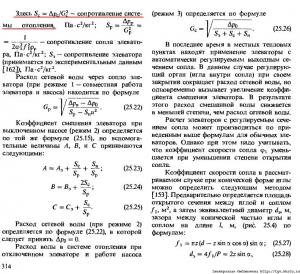

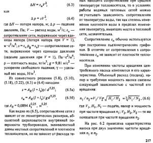

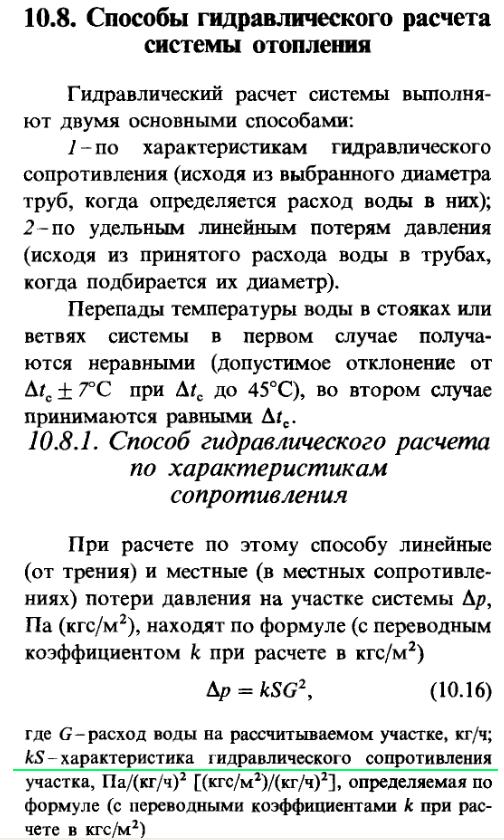

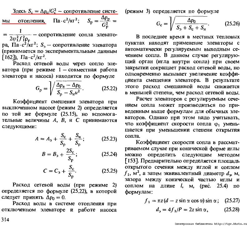

dH=S*Q^2
dH - потери, Q - расход, S - сопротивление.

dH=S*Q^2

Ни разу не встречал такой характеристики, как сопротивление системы, тем более что при наличии системы регулирования т.н. удельное сопротивление всей системы(или, по академически, суммарный коэффициент местных сопротивлений)изменяется. А что за тема спора? Никак не могу понять.

Определение взято из теории аналогии. Сопротивление системы по этой теории это неизменное механическое свойство системы по аналогии с электрическим сопротивлением токовой цепи.
Цитата из известного (надеюсь) многим литературного источника:
Манюк В.И. "Наладка и эксплуатация водяных тепловых сетей", Стройиздат, 1977, стр213. расшифровка формулы в предпоследнем абзаце:
"h*-фактическое гидравлическое сопротивление системы теплопотребления, м"
Следующий абзац "h-расчетное гидравлическое сопротивление системы теплопотребления, м"
Так в чем мерят сопротивление?
А то что вы назвали сопротивлением, то есть S- это характеристика сопротивления, что ни одно и то же.
Громов, Строверов, Соколов. Может они Манюка не читали?
Как-то я видел как h называли сопротивлением в официальной рекомендованной Ростехнадзором форме паспорта теплоузла. Тоже не читали. Просто сопротивление это сопротивление, или на худой конец характеристика сопротивления, а называть потери сопротивлением изначально неправильно, ибо потери пропорциональны квадрату расхода, а сопротивление от расхода не зависит, оно зависит только от системы, от конфигурации системы, от шероховатости.... бог знает от чего ещё.
