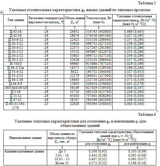

Цитата(Губкин Андрей 2005 @ 19.10.2011, 21:35) *
нет инфильтрацию не надо замерять в квартире, достаточно замерять температуру, относительную влажность и количество удаляемого воздуха в месте выхода шахты и канала на улице, при низких температурах.
Даже дочитать не смог, замутили...
Чет не видел я удельных qо, Вт/(м3•°С) на вентиляцию жилых зданий
Насколько помню, в жилых зданиях в характеристике на отопление заложено покрытие на нагрев воздуха компенсации ВЕ.
