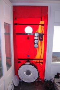

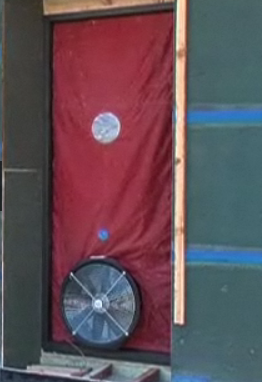

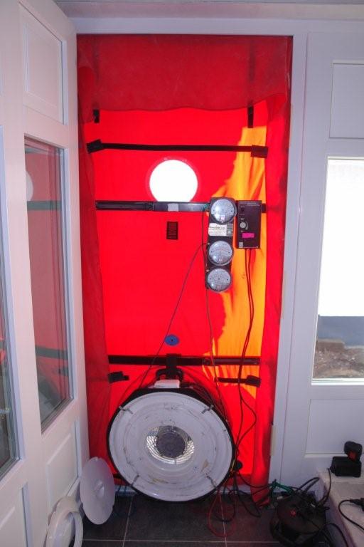

Бойко
сообщение 24.11.2010, 20:39
Сообщений: 4190
Регистрация: 17.8.2007
Пользователь №: 10745
homushhhka
сообщение 26.11.2010, 8:55
Сообщений: 24
Регистрация: 10.11.2010
Из: Пермь
Пользователь №: 80388
Бойко
сообщение 26.11.2010, 10:09
Сообщений: 4190
Цитата(homushhhka @ 26.11.2010, 8:55) *
Их много..
Например MOZAIK Development, «ветровая дверь» (blower door test).
Примерно 120 тыс. руб.

Наверно можно слепить и самому. Потом компостировать мозги людям.
А можно помнить, что это средство измерения (прибор).
Но это для относительно небольших домов (коеджей). Котеджей изначально построенных по LEED технологиям.
В рядовом нашем доме, устройство бесполезное...
