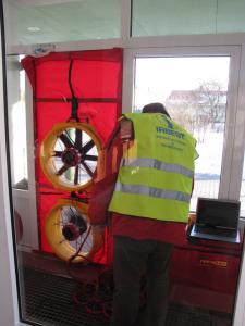

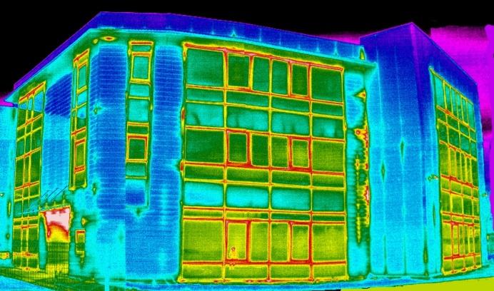

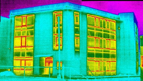

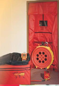

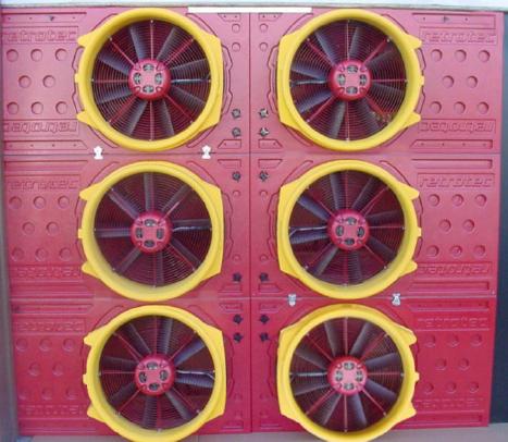

n50
сообщение 12.3.2011, 2:06
Сообщение #36
Сообщений: 353
Регистрация: 13.2.2011
Пользователь №: 94104
Цитата(Артем Самара @ 19.11.2010, 20:48) *
Подскажите, чем можно произвести данный замер, как это вообще выполняется и выполняется ли вообще?
Вопрос возник в связи с тем, что энергопаспорт здания содержит пункт фактические показатели воздухопроницаемости. Как это делать ума не приложу. В инете нашел только устанвоку для испытаний окон в лабораторных условиях- лист оргстекла герметично крепящийся к окну, из него воздуховод с ротаметром. На практике это нереально.
Одним из методов измерения воздухопроницаемости является метод Blower Door. Подробно конструкция оборудования и методика измерения описаны в ГОСТе 31167-2009 и EN13829. Оборудование выпускается несколькими производителями (в основном, америаканскими, канадским и немецким). В состав входит калиброванный вентилятор, двухканальный дифференциальный микроманометр, раздвижная дверь и программное обеспечение. Преимущества применения этого оборудования очевидны:
1.можно получить количественную оценку воздухопроницаемости или кратности обмена воздуха
2.обнаружить места инфильтрации/эксфильтрации с помощью тепловизора и других методов
3.совместное применение с термографией позволяет обнаружить дефекты, которые без гарантированного перепада давления просто не обнаружить.
4.позволяет проверить качество строительных работ и устранить дефекты до завершения внутренней отделки (пока не поздно)
5.используется круглогодично
В ряде стран без Blower Door теста здание в эксплуатацию не принимается.
Стоит в несколько раз дешевле тепловизора (приличного), но не 120000 т.р. smile.gif.
В общем, вещь в хозяйстве термографиста и энергоаудитора крайне полезная.
Кого заинтересовало - спрашивайте. Постараюсь ответить.

Есть вопрос: а каким образом этой мондулой воздухопроницаемость для жилого многоквартирного здания определять? И как потом разделить ВП стен, окон, перекрытий? smile.gif
n50
сообщение 12.3.2011, 10:55
Сообщение #40
Сообщений: 353
Цитата(zabexpert @ 12.3.2011, 4:41) *
Насколько это реально? Вот отыскал.
"Blower Door Test - Способ измерения герметичности здания или квартиры.
В помещении при помощи нагнетателя воздуха создается разница давления по отношению к наружному воздуху и определяется объем воздуха, который проникает наружу через возможные щели в обшивке здания. Этот поступающий воздух при помощи специальных устройств делается «видимым» и таким образом устанавливается местонахождение щелей и неплотностей. Результатом измерений является показатель n50-: процент обмена воздуха при заданном давлении в 50 Паскаль."

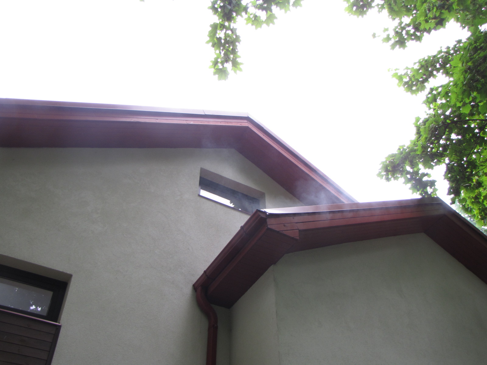

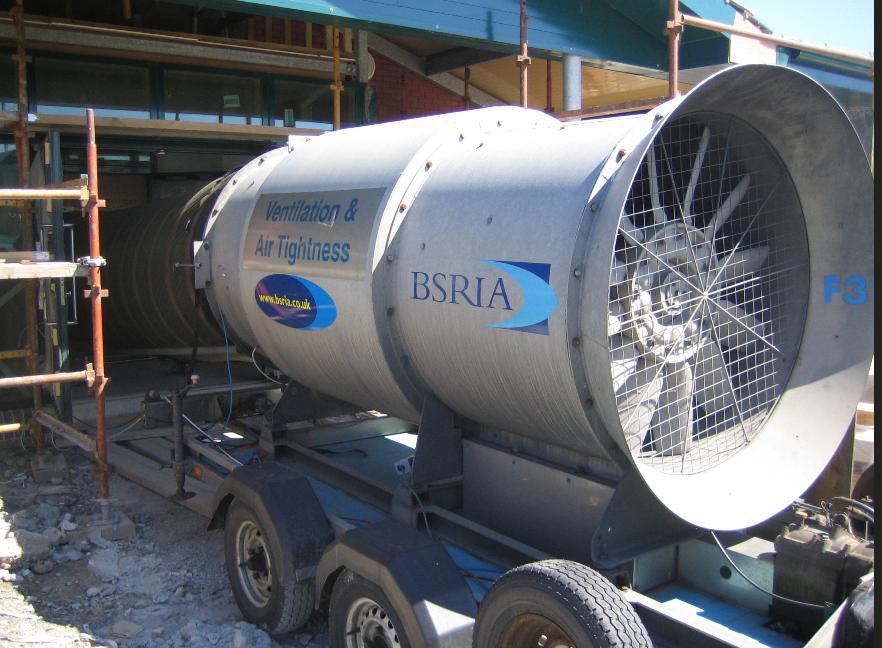

Вполне реально. В среднем 1-2 теста за рабочий день. Знаю рекордсмена-голландца - 12 тестов за сутки. Если говорить про частный дом с разумной площадью, то тест в двух направлениях занимает 1-2 часа с подготовкой здания (герметизация открытий) и установкой системы + 1-2 часа на термографию внутри и снаружи.
Герметизация нужна для исключения из общего потока воздуха вентиляции и других открытий.
Ошибочка. n50 - это не процент обмена воздуха при заданном давлении в 50 Паскаль, а коэффициент кратности обмена воздуха при заданном давлении в 50 Паскаль. Немцы требуют для дома с естественной вентиляцией 1.5<n50<3. В России (если не ошибаюсь, СНиП не помню) 2<n50<4. Пассивный дом - n50<0.6
Например, в Великобритании тестируют практически все здания (жилые и нежилые). Квартиры в многоквартирных домах тестируются выборочно в зависимости от их количества в доме и расположения. Бомбоубежища тем более надо проверять. Ведь от герметичности зависит их защищённость. Кстати, в свете летних пожаров вопрос герметичности здания очень актуален, т.к. негеметичный дом (он же крепость smile.gif ) не защитит от воздействия дыма. А это уже вопрос здоровья, а не только энергосбережения.
Проблема в том, что практически во всех странах есть нормативы на воздухопроницаемость или кратность обмена воздуха, но далеко не везде это контролируется или выполняется формально. Например, в Дании тесту подлежат 5% (в ряде муниципалитетов все 100%) от всех здаваемых в эксплуатацию зданий, но под проверку может попасть любой и тогда большие проблемы обеспечены для строителя или проектировщика. Поэтому там не рискуют, а проверяют на стадии строительства сами строители. В стране с 5-ти миллионным населением только зарегистрированных 75 компаний-тестеров.
Если кому близка тема воздухопроницаемости, то просьба поделиться как она развита.

Герметичность ОК конечно, хорошо, но она нужна только при наличии системы принудительной вентиляции с рекуператорами. В домах с естественной вентиляцией излишняя герметичность будет лишней. Поэтому когда из дома повалило, может, это и не совсем плохо?
Ранее я приводил немецкий норматив для домов с естественной ветиляцией. То, что на фото (крыша) - беда для клиента и очень серьёзная. Это нарушение пароизодляции со всеми вытекающими последствими.

Ну сейчас, всё брошу, и в такую даль рвану! Мы мерим со своим вентиляционным оборудованием, но если будут объемы, можем и специальный комплект купить, что-то не нашёл у вас в профиле ссылку - вы кого представляете?
Я использую BLOWER DOOR RETROTEC Q4E (с одним или двумя вентиляторами) общей мощностью 28000 куб.м./час. Хватает, чтобы прокачать школу или офис объёмом 25000 куб.м. Одновременно делаю термографию (иногда пускаю дым). Результат отличается от простой термографии значительно.
n50

Цитата(irbest @ 13.3.2011, 13:30) *
Я использую BLOWER DOOR RETROTEC Q4E (с одним или двумя вентиляторами).
Я очень высоко ставлю точность измерений, поэтому, получив любое оборудование-приборы проверяю их.
Проверяли ли вы характеристику каждого или одного этого вентилятора, или доверились заводской калибровке?
Т.к. тест не обязателен, то признаётся заводская калибровка.
1. В домашних условиях согласно методике производителя проверяю регулярно - проблем нет.
2. Пока приходится доверять заводской калибровке, т.к. в радиусе 2000 км эталонного потока 10000 - 14000 куб.м./час нет. Если знаете, где в Росии есть такая возможность - подскажите (буду благодарен). Пока на эту технику в лабораториях смотрят широко расскрытими глазами. Хотя в ГОСТе всё описано уже как десять лет назад.
3. дифманометр калибруется раз в год. вентилятор - 1 раз в 5 лет.
В данном методе главным образом на точность влияет не погрешность самого оборудования, а методика, погодные условия, правильность выбора метода герметизации и опыт оператора. Также влияет мощность установки - чем больше удалось создать перепад давления, тем меньше степень влияния внешних факторов на точность измерения.
