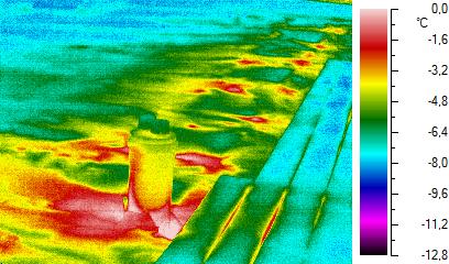

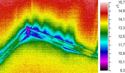

Цитата(irbest @ 14.3.2011, 12:02) *
Термограммы немца не видел - судить не могу, но Вам верю.
Пожалуйста, любуйтесь
