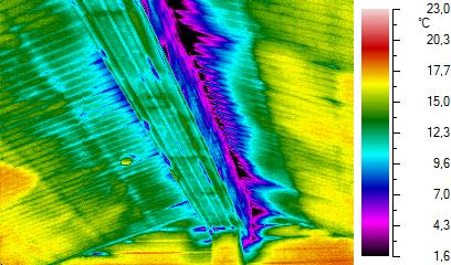

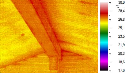

ГОСТ 31167 как раз и хотели написать для проведения энергоаудита:
ГОСТ 31167-2009
4
Введение
Настоящий стандарт - один из базовых стандартов, устанавливающих
теплотехнические параметры, необходимые при разработке энергетического паспорта и
методологии энергоаудита эксплуатируемых зданий.
Зная воздухопроницаемость конструкции, можно рассчитать теплопотери, связанные с инфильтрацией/эксфильтрацией.
Вот пример оболочки (см. термограмму). Прокомментируйте.

Работать минеаполисом можно круглый, и в теплый период и особенно в холодный, когда многие приборы просто не "заводятся"
по коментарию термограммы сказать нечего ибо куча неопределенности
Разработчики хотели подвязать этот документ к популярному сейчас аудиту.
Большой цех промерять я не смогу, придется обойтись небольшими помещениями без вентиляции. Это жилье. А для жилья попадание наружного воздуха не всегда означают потери.
Ладно , получил я для квартиры тепловые потери что я с ними делать буду? Запишу красивую циферку в отчет.
Как сопоставить площадь пониженной температуры с расходом через нее? Получил я, например, 10 кубов в час расхода воздуха в помещении, делать все жилье герметичным бессмысленно, да и вредно. Получил я теплограммы, нашел что такие области имеют площадь (по термограммам) 1 кв метр, сколько воздуха идет именно через эту область площадью 1 метр? Без этого я не могу сказать на сколько потери уменьшатся если проведут некий ремонт.
Далее вопрос - сколько стоит этот ремонт и из чего он состоит? Вот на термограмме я вижу пониженную температуру в стыках, сколько стоит заделать этот дефект?

В приложении термограмма, снятая через 30 мин после первой. Разница только в перепаде давлении. О цене вопроса чуть позже.
+ "фотка" из поста irbest Дата Вчера, 17:53
Вопрос на новенького "в проблеме".
Какая была температура "вдуваемого" воздуха? Спасибо.
Было создано разряжение - воздух выдувался. Наружный воздух (-11С) проходил через дефектые места.
ОК ! Уф-ф! Отлегло. wub.gif А то думал, что окончательно и бесповоротно затупил.
