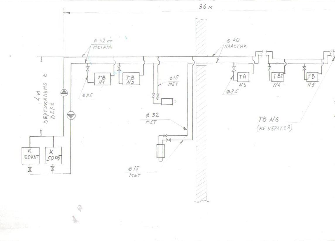

Цитата(Aleksandr_59 @ 1.12.2011, 12:26) *
Вентиляторы подключены паралельно. Суммарная мощность котлов 120+50КВт. Длина магистрали 36м. Углов больше 10, обходили опоры. Труба от котлов металл диам. 32мм. 15м., дальше пластик40мм. Насос WCP32-80G.
Может быть, для этого насоса оставить только котловой контур, а для калориферов поставить ещё один насос ?

По своей привычке наши "гуру" человека сходу начали клевать.
Вопросы остались. По схеме, у него проблемы с циркуляцией, причин может быть много
-котел
-насос
-трубопровод
- сами вентиляторы + возможно воздух, хотя маловероятно
-неотлажена распределение теплоносителя.
Надо начинать с нагрузки. 1 литр масла 8-9 кВт тепла или расход воды 320л/час.

Да, кстати, заварить 90% "живого" сечения полипропиленовой трубы для неопытного сварщика - это раз плюнуть, причем снаружи все будет выглядеть просто замечательно.
Если вода в трубе (!) успевает остыть с 90С до 35С, то диагноз более чем ясен. Трубы-под замену, причем нужен кто-нибудь умный, кто хотя бы "на пальцах" прикинет гидравлику, и кто-нибудь умелый, кто знает, как варить полипропилен.

Во первых ТС писал о 35-40°С. То есть температуру он измерял на ощупь, трогая пластиковую трубу рукой. Поэтому что касается температуры на прямой трубе, то лично я не верю в это. Вы целые теории разрабатываете, а вопрос стоит лишь в точности измерений и достоверной информации. На обратке - верю, что будет и 30 градусов, если первые калориферы поджать.
Короче, Автор! Выкладывайте хотя бы от руки сделанный эскиз своей системы отопления с указанием всех длин, поворотов и тройников. А также хотелось бы знать технические характеристики тепловентиляторов. Единственно, чем тут Вам могут помочь - это подобрать правильно диаметры трубопровода и циркуляционный насос. Нужно признавать свои ошибки и платить за них. Я же в движке не копаюсь у автомобиля, а еду сразу к вам если что и расстаюсь с честно заработанными бабосами.

После 6 го тепло-вента закольцевать сис-му и установить на калаче шайбу(исходя из запроса тепла и возможности сети).

Ну ведь уже несколько человек объяснили: схема нужна и гидравлический расчёт надо делать! Ведь даже если предположить невероятное (работу по графику 90/35), гидравлические потери а циркуляционном кольце при этом диаметре, длине и количестве поворотов прибл. 5 метров составляют! А шланги к калориферам? А котлы? А их обвязка? Да этот китайский насос даже на закрытую задвижку всего только 8 метров выдаёт (должен, по крайней мере). А насколько характеристика у этого насоса крутая? Ну не может эта система при таких диаметрах работать. Шайбируй, не шайбируй - никак не может!

Схему нарисовал. Сильно не ругайте если чё не так.
А если поставить дополнительный насос гдето в середине за стенкой?
У Вас на схеме два насоса. Это не ошибка?
