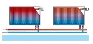

alexxthrfccs
сообщение 23.12.2011, 16:05
Сообщений: 22
Регистрация: 10.8.2010
Пользователь №: 67820
Кто то сталкивался с таким?

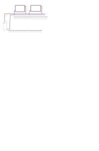

alexxthrfccs
сообщение 23.12.2011, 16:40
Сообщений: 22
а если они на 2м этаже?
alexius_sev
сообщение 23.12.2011, 16:42
Сообщений: 1997
Регистрация: 4.11.2010
Пользователь №: 79559
хватит шутить, забудьте о естественной циркуляции для такой системы, что бы работала, надо, хорошую высоту, большой диаметр труб, однотрубную системы, и забудьте о каких либо балансировочниках и регуляторах ртд шках на радиаторах, экономите наверное не по-детски
Сообщение отредактировал alexius_sev - 23.12.2011, 16:43

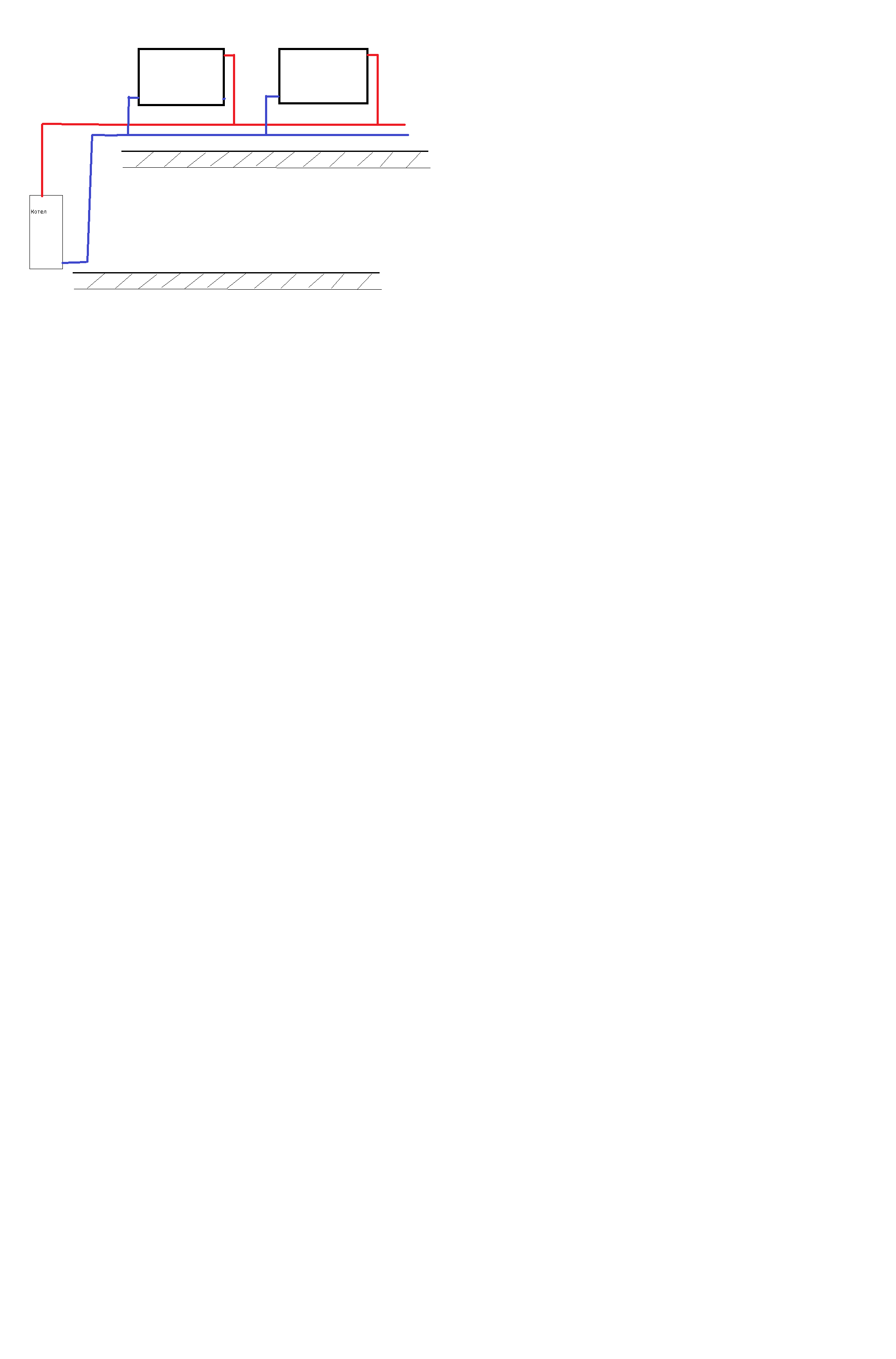

alexxthrfccs
сообщение 23.12.2011, 17:14
Сообщений: 22
а такая будет работать?
Гость_ЁЖик_*
сообщение 23.12.2011, 18:18
#2+#7 - вполне рабочая штука.
Но капри-изна-а-ая... будет.

alexxthrfccs
сообщение 23.12.2011, 18:34
Сообщений: 22
практический опыт есть? кто то видел работающую такую систему?
разгону петля много не добавит, и моем случае не подходит.
Нерабочая она. Главная причина - малое сечение арматуры для нижнего подключения радиатора.
А вот как раз "двухтрубка" или "однотрубка" - это принципиального влияния на систему с ЕЦ не оказывает. Главное - разница в высоте между точкой нагрева и точкой охлаждения и сечение трубопроводов. Автор, поищите поиском, есть очень несложное для понимания описание принципов построения систем с ЕЦ.
Lyko
сообщение 24.12.2011, 23:33
Сообщений: 355
Регистрация: 2.1.2010
Из: Ростов-на-Дону
Пользователь №: 43583
Неизвестна протяженность, мощность приборов и диаметры разводки. Для такого цирк. давления.
А главный "затык" вам рассказали:
Для любого подключения.
