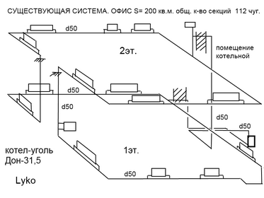

Lyko
сообщение 9.1.2012, 18:23
Сообщение #33
Сообщений: 355
Регистрация: 2.1.2010
Из: Ростов-на-Дону
Пользователь №: 43583
Цитата(leo2626 @ 9.1.2012, 19:02) *
Спасибо за наводку, к сожалению там нет того что я хотел увидеть, а именно эффективную однотрубную схему подключения
Щас дам..
не думаю что кто-то будет спорить с тем что чем ниже температура теплоносителя, тем эффективнее используется тепло получаемое от сгорания топлива
. В пределах dТ* огонь/вода в котле ~ 900*/40" или 900*/60* температурный напор кем-то высчитан.. и влияние этого параметра - в пределах погрешности измерений. График зависимости расхода газа от уровня dТ* (40-60* или 60-80*) представляет собой, практически прямую линию (кривизна = погрешности). Ссылкой подтвердить не могу, гуглите.. blink.gif
А при такой горизонтальной однотрубке счастливый владелец такой СО сталкивается в первую очередь с тем, что эффективно отдает тепло чуть более половины поверхности ОП, и нужно держать температуру на котле гораздо выше
Смешали коней и людей...
1. Параметры эффективности?
2. Наличие необходимых составляющих цирк. давления? (перепад высот котел/контур, и dТ*)
3. Обеспечение необходимого затекания в приборы.
4. Затекание в приборы 2-трубной СО и однотрубной - по разным принципам организации циркуляции в СО!
Так что для него как раз мухи и котлеты вместе, да ещё ,пардон, в блендере перекручены.

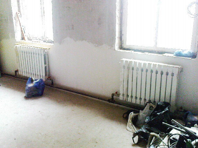

я хотел увидеть,
Схема (обьект) существует лет..6. Без насоса. Фото - другая СО. Но по мотивам..
Сообщение отредактировал Lyko - 9.1.2012, 18:50

У меня в доме нормальная естественная циркуляция обеспечивается при разнице возле котла около 15*, на котле более 50* почти никогда не поднимаю
, У вас эффективная система, с большой скоростью циркуляции, тепловой мощностью и запасом (по температуре).
Еслибы с таким температурным режимом я эксплуатировал однотрубную горизонтальную схему которую Вы отстаиваете, то последний ОП у меня был бы температурой 35-25*. Как-то так получается.
Отстаиваю вынужденно. От теоретиков. У последнего "юзера" отстаиваемой системы радиаторы вообще отключены. При Т* на котле 48-50
p.s. Пардон, забыл, что ..градусник на котле врет на 4-5*, действительную Т* исправил.
