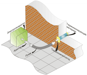

А есть опыт утилизации тепла ух. газов бытового газового генератора? Ну, например, его выхлоп в твердотопливный котел/другой самовар...
Почем овчинка?
О каком генераторе речь?
Да любой... ну вот этот. Почитайте.. там экономика есть
http://www.gasgenerator.ru/generatory/
А так газы 300-400* в количестве 2/3 эл. мощности генератора
Не, не 2/3. Грубо 1/3. 1/3 снимается с рубашки охлаждения двигателя. Даже если взять 5 кВт от самого мощного, непонятно, стОит ли овчинка выделки. Многое зависит от того, как долго работает генератор.
Если эл кпд 25% и эл. мощность 5 кВт.. тогда там "гуляет" 15 кВт тепловой энергии... на температурном уровне 350*...
Если считать, что реален утилизатор охлаждающий газы до 70* (конденсационный котел).. реально "освоить"... (лень считать).. ну минимум 10-12 кВт..
Рекомендуют выхлоп в стену
А мы в котел/самопальный самовар... потом в трубу
