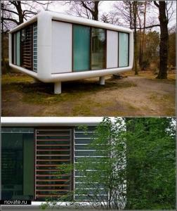

Тут был на своих объектах. Котеджи.. прошлло около 15-18 лет... Нет, приятно, что стоят, приятно, что "инженерка" крутится..
Но... убого это все из сегодня.. планировки помещений, системы...
Я о чем? Сейчас технологии строительства развиваются очень быстро. Лайфстайл людей еще быстрей..
Стены уже реально становятся трансформируемыми, в них встраиваются инж. системы.. дома с положительным балансом по энергии строятся.. В нашей деревне уже обсуждается вопрос о запрете костров, дизелей и т.д. Надоело дышать дымом в центре рядов сотни бань, мангалов, под визг газонокосилок... бассейн для внука надо греть... но дым от фигово работающего котла на соляре...
На мой взгляд
Само понятие "Дача" уже нуждается в пеереосмыслении.. симуляция решения квартирногоо вопроса?
Загородный дом? Дом стоит 150 лет? А кому он будет нужен уже через 15? Как и телевизор "Рубин", соковыжималка "Электроника".. rolleyes.gif
Народ уже хочет подобные дома
Норвежсский проект. А что он захочет через 10 лет?
А вот "дача" как предельно простое/ дешевое решение "убежища"... тут рассматриваемая система из "социализированных" обрезков труб.... достойное решение - печь/камин с вмурованым котлом и вот такой "дубовой"/антивандальной системой отопления...
Сообщение отредактировал Бойко - 12.2.2012, 21:24
И через 15 и через 45 добротный дом нужен хотя бы только потому что он добротный, если детей три и более, то стопроцентно пригодится своим. Соковыжималка и "Рубин" это не то сравнение, всё-таки дом он и есть дом.
Норвежский вариант... А чего-то не хочется мне такой. Да после известных событий и норвежцам наверняка хочется что-то посерьёзнее. Дом должен быть крепость, чтобы и трактор не сразу прошёл. А лучше чтобы трактор совсем не прошёл.

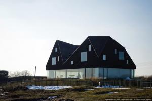

, ну не разделяю я Ваш оптимизм. Совсем. Климат у нас какой был, такой и останется. Все вопли сторонников/противников глобального потепления - это +-1С среднегодовой температуры. Вот сегодня вышел на улицу - расчетные -28С. А что с этими строениями станется, отрубись энергоснабжение на зимнюю ночь? И так далее и много еще о чем...
Кстати, проект норвежский, http://www.jva.no/ ,но фото из Англии. http://zyalt.livejournal.com/518766.html#cutid1

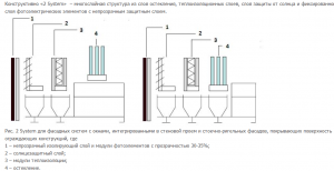

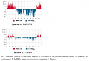

Бойко[/b], ну не разделяю я Ваш оптимизм. Совсем. Климат у нас какой был, такой и останется. Все вопли сторонников/противников глобального потепления - это +-1С среднегодовой температуры. Вот сегодня вышел на улицу - расчетные -28С. А что с этими строениями станется, отрубись энергоснабжение на зимнюю ночь? И так далее и много еще о чем...
rolleyes.gif Не настаиваю.
Вот результаты сравнения этих конструкций и зданий построенных по требованиям EnEV2009
Т.е. близко к "0" зданию...
Подробней (не реклама) rolleyes.gif http://oknacm2.ru/articles/?id=60
Еще раз обратите внимание! Это не стеклопакет, а сложная многофункциональная инж. система со своей автоматикой/умом..
Интегрированная/заменяющая (одна из функций) в ограждение здания.5
Все это выставлялось на выставке (BAU 2009) как концепт (Energy2)... всего три года прошло и на тебе...
Концепция этого года (на BAU 2011) - Energy3 Buildings – как минимум энергонезависимые здания, как максимум – с положительным энергобалансом.
Сообщение отредактировал Бойко - 13.2.2012, 19:48

Вообще, все это требует серьезного просчета применительно к нашему климату (годовой ход температур, продолжительность и интенсивность солнечного сияния). Одно могу сказать наверняка - жить только (или в-основном) на той энергии, которую вырабатывает дом, у нас не получится. Нужен достаточно серьезный сторонний источник. То есть получается, что у нас две системы энергообеспечения, а это накладно, сложно и со всех сторон неправильно. Какая система в итоге останется, а какая будет лишней - не знаю.
