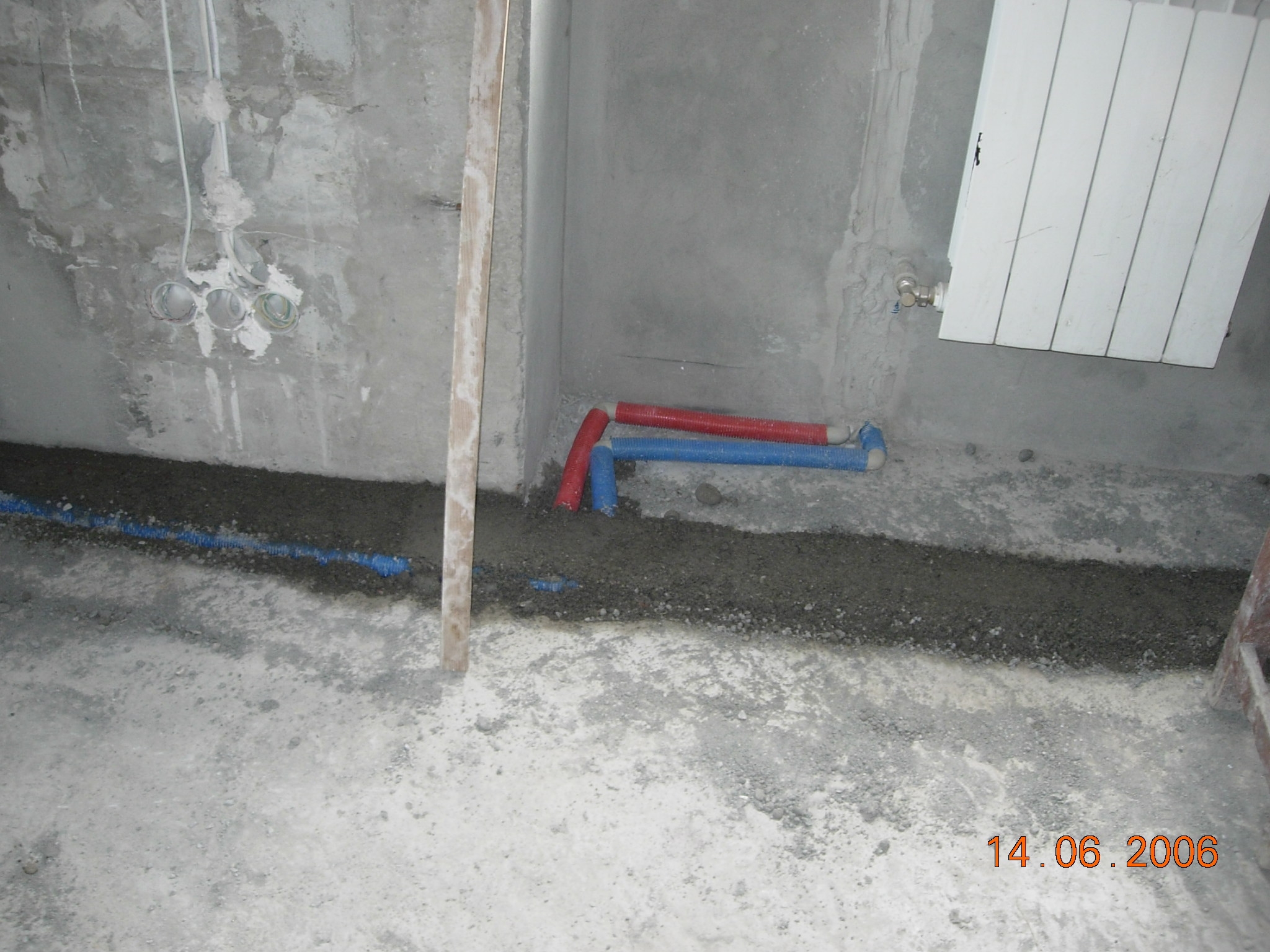

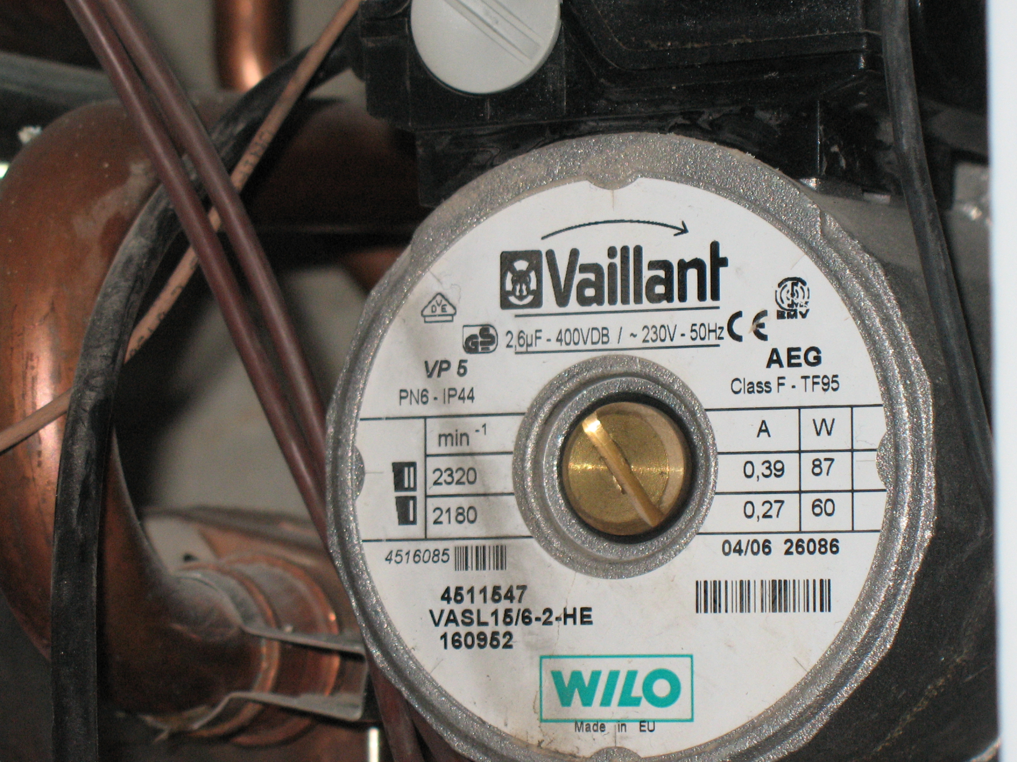

Вообще запутался - сейчас включил все радиаторы и ТП в прежние режимы через полчаса обнаружил на котле давоение 0,3 бар и радиаторы стали не такие горячие.
Может, на самом деле надо менять насос?
Поясните, что такое Grundfos 25-125 или Wilo 25/13? Чем они отличаются от установленного насоса?
Сейчас стоит насос Wilo фото прилагается.

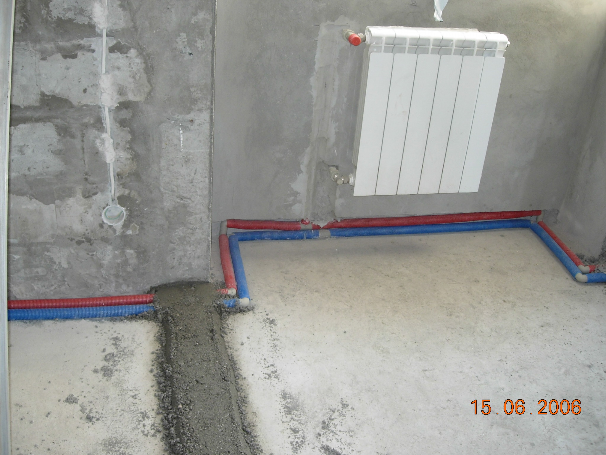

Уважаемые специалисты, имеет ли значение, что на 2-м этаже все трубы положены с дополнительными поворотами см. фото
Цитата(Lyko @ 19.2.2012, 14:20) *
..Что заставляет думать о "проблеме" именно на последнем участке, "...расположенном на 5 х 2м. ближе и на 5 поворотов меньше" вместе с радиатором. blink.gif
Последний радиатор стоит в одной комнате с предпоследним, поэтому его можно заглушить, а на предпоследнем добавить секции.
Главное для меня понять, надо ли менять насос?
Кстати, вот фото предпоследнего и последнего радиатора
Сообщение отредактировал Bob56 - 19.2.2012, 13:33
Если в районе котла есть какой либо спускной шаровый кран, попробуйте быстро налить из него стакан воды. На предмет - мутная / прозрачная. blink.gif
Имхо, с повышением скорости / давления насоса у вас начинаются проблемы с нагревом и циркуляцией?
..И какой, все - таки наружный диаметр труб?? В начале крыла и в конце??
Сообщение отредактировал Lyko - 19.2.2012, 13:40
Трубы полипропилен (это классика) возможно вот с одним из дополнительных поворотов и проблема в виде зауженного прохода, на фитинге "угол 90 градусов"!
С последним радиатором решение понятно - оставить две секции для красоты, остальные 3 добавить к предпоследнему радиатору - будет 6+3=9. Для комнаты 24 м2, правда с двумя окнами 1,5х1,7 м, думаю, хватит.
Отаётся вопрос с насосом - менять, делать ревизию или оставить как есть? Исходя из логики - штатный 6 л Расширительный бак оказался мал, может, штатный насос тоже недостаточной мощности?

Насосник
сообщение 20.2.2012, 6:38
Сообщение #106
Сообщений: 1281
Регистрация: 12.10.2007
Из: Россия-Германия
Пользователь №: 11952
Цитата(Alex_ @ 19.2.2012, 15:36) *
Ставьте сразу Grundfos 25-125 или Wilo 25/13. Меньшее-выброшенные деньги. ПосмотрИте, может дешевле будет трубы заменить.
TOP-S 25/13 потребляет 400 Вт!!!!!
В этом котле установлен насос RS 15/6 с потреблением 85 Вт.
Не нужно трогать насос.
1. Найдите утечку.
2. Поднимите давление.
3. Отбалансируйте систему.
Сообщение отредактировал Насосник - 20.2.2012, 6:39

Цитата(Bob56 @ 19.2.2012, 23:30) *
... Это не перебор? Может, можно подобрать поменьше?
Ваш штатный насос дает максимальный напор 6м. Те насосы, которые я порекомендовал, имеют напор 12м. Характеристику сопротивления системы отопления с высокой степенью точности можно принять за квадратичную, поэтому при росте напора в 2 раза расход вырастет в корень из двух - в 1,4 раза. Этого едва хватит для того, чтобы заставить крайний радиатор греться. Более того, необходимость установки именно таких насосов подтверждается на практике - Замена 25/6 на 25/8 ни к чему не приводит. Впрочем, дело Ваше, "набивайте шишки" сами. Само собой, замену насоса производить после выполнения абсолютно правильных инструкций
1. Найдите утечку.

3. насос котла работает на 2-й максимальной скорости, насос ТП работает на 2-й средней скорости

2.Понизили ступень мощности насоса тёплых полов, врезали вентиль на обратку тёплых полов и с его помощью прижали циркуляцию
