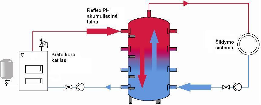

Цитата(WActions @ 28.1.2012, 16:29)  Потом хочу во второй контур залить антифриз - правильно заметили  Еще плюс если случайно закипит вода... Если только можно, то никогда не связывайтесь с антифризом. Цитата(WActions @ 28.1.2012, 16:29)  Да, теплоаккумулятор со змеевиком. Высотой 2 м чтобы на насос было хотябы 0,2 атм. Основная причина раздельных контуров - на 2,5 атм самому бак не сварить с таким объемом. Его же просто разопрет.
Sil.ta3.pdf ( 3,74 мегабайт )
Кол-во скачиваний: 474Посмотрите прикрепленный файл, там доходчиво с фотографиями показано как умельцы кружочки сваривают. Самое трудное это подобное днище и крышку умудриться сварганить  . Но идущий, как говориться, все осилит. В таком случаи бак будет выполнять и роль гидравлического разделителя. Вообще, бак это основа(композиции  ) на которой все держится. Вот несколько схем

Цитата(Ernestas @ 29.1.2012, 3:00)  Если только можно, то никогда не связывайтесь с антифризом. Да я вот тоже почитал уже.. Неужели все так плохо? Цитата(Ernestas @ 29.1.2012, 3:00)  Посмотрите прикрепленный файл, там доходчиво с фотографиями показано как умельцы кружочки сваривают. Самое трудное это подобное днище и крышку умудриться сварганить  . Но идущий, как говориться, все осилит. Так это еще достать надо такие круги Цитата(Ernestas @ 29.1.2012, 3:00)  В таком случаи бак будет выполнять и роль гидравлического разделителя. Вообще, бак это основа(композиции  ) на которой все держится. Блин. Изначально так и хотел. Но потом посчитал, подумал. Расширительный бак..Давление.... Цитата(Ernestas @ 29.1.2012, 3:00)  Каких только экспериментов с баками не проделывают. Выставочные стенды пестрят всякими новинками. Например: Это типа с насосами встроенными уже?

Цитата(WActions @ 29.1.2012, 5:18)  Это типа с насосами встроенными уже? Нет, это схематично показано

Делайте змеевик помощнее с малым гидравлическим сопротивлением и все оставьте как есть, больше насосов не нужно. Только на ГВС тройник (клапан) обычно не ставят, управление только вкл/выкл насоса.
