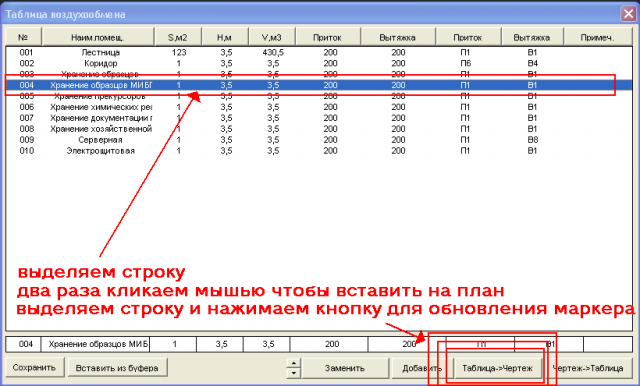

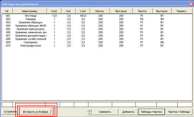

Описание работы.
1. заполняете в Экселе табличку воздухообмена по помещениям.
2. таблица характеристики заполняется сама в зав-сти от прописанной системы, обслуживающей помещение.
3. делаете экспорт данных в Автокад
4. запускаете макрос в Автокаде
5. вставляете данные из буфера обмена (соотв. клавиша слева внизу)
6. кликаете по строчке в табличке два раза и на плане выставите маркер воздухообмена.
7. если в таблице Экселя что-то поменялось, то делаете п.1-п.5, далее нажимаете на строку помещение которое надо обновить и нажимаете кнопку "Таблица -> Чертеж"

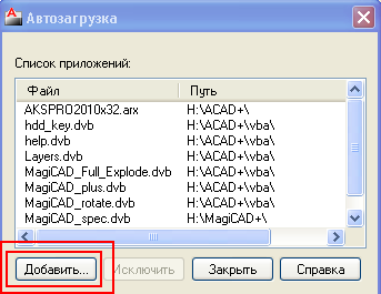

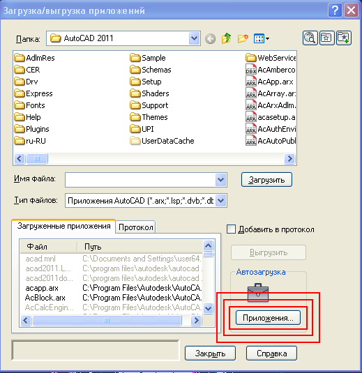

Подскажите как запускать макросы в акаде? Если не затруднит сделайте видео сделайте видео по запуску макросов и работе программы. Программу для записи видео с монитора выкладываю.
Прикрепленный файл  Setup_FreeScreenVideo.exe ( 381,89 килобайт ) Кол-во скачиваний: 78
Roma
сообщение 1.2.2012, 17:45
Сообщений: 678
Регистрация: 14.4.2008
Из: Minsk
Пользователь №: 17754
команда
_appload
далее окно
и добавляем макрос
_vbarun
выбираем макрос и жмем "ВЫПОЛНИТЬ"...
или горячую клавишу прописать
^C^C-vbarun {имя макроса} "{} не нужны"

Может что то не так делаю. В экселе включил макросы, добавил в автозагрузку, при наборе команды vozdux ничего не происходит.
Версия автокада может играть значение? У меня 2008

Все получилось. Тем кто будет включать макрос не забудте перед добавлением в автозагрузку выбрать сервис, приложения, выбрать макрос, нажать кнопку загрузить, а уже потом добавлять в автозагрузку.

AleksejCher
