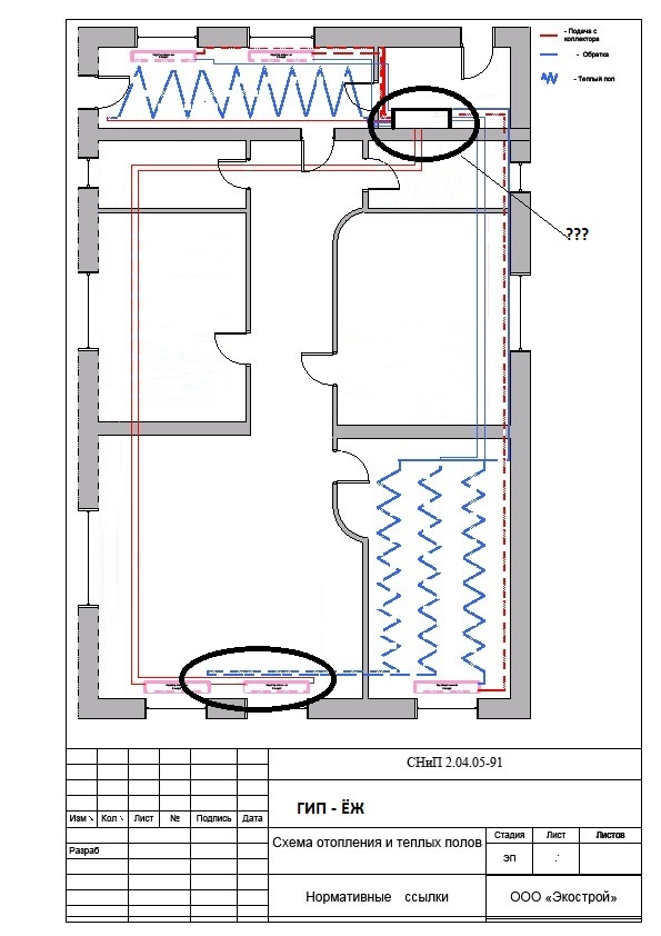

Гость_ЁЖик_*
сообщение 15.2.2012, 22:24
Пожалуйста. В прикреплённом буклете довольно полный обзор от одного из производителей.
Но дело в том, что делавший эту систему, хитрый фугас заложил. Обратки от трёх радиаторов проходят через одно помещение, образуя одну греющую поверхность. Как только будут установлены недорогие узлы , так сразу "разбежится" температура теплоносителя в трёх змеевиках одного т.п. Причём, разбежится не просто так, а как-то по особенному. В этой плите, до кучи, собраны обратки от радиаторов из разных помещений... Можно установить узлы подороже, с контролем темп-ры теплоносителя. Тоже - киш-миш получится... Немцы даже не придумали ещё такую комбинацию. В любом случае, Вы не сможете найти в этом буклете своего случая... Устанавливая эти блоки, придётся идти на какие-нить компромиссы...
__________________________________________________________
Остаётся одно. Делить систему.
Прикрепленный файл  p_unibox_ru.pdf ( 993,62 килобайт ) Кол-во скачиваний: 829
Гость_ЁЖик_*
сообщение 15.2.2012, 23:59
Ну вот, хотя бы так. (подчистил там, чтобы была видна переделка)
По переключениям и добавлениям в котельной, по месту смотрите.
Сообщение отредактировал ЁЖик - 16.2.2012, 0:07
VladimirSh
сообщение 16.2.2012, 7:44
Сообщений: 141
Регистрация: 7.10.2011
Из: Россия
Пользователь №: 124542
Спасибо! По переделке в принципе несложно, я думал надо будет дополнительные трубы по стенам тянуть, т.к. всё в стяжке, а тут вроде как всё по месту.
Но насколько я понял ТП всё равно надо будет выделять в отдельный коллектор со своим смесительным контуром?
А радиаторы в зале подключать надо именно последовательно как показано на рисунке? или параллельно? (т.к. на обоих радиаторах стоят механические термоклапана)
Еще вопрос, в морозы беспокоят излишне горячие полы в кухне, ванной и спальне, кроме ванны в пол залиты гофротрубки для термодатчиков, интересно, будет ли холодно, если поставить термостат и ограничить температуру полов на уровне комфортной до +40....50 ? Вопрос номер два, если ли шим термостаты в подключением внешнего термодатчика, хотябы временно пока не выделил в отдельный коллектор.
Сообщение отредактировал VladimirSh - 16.2.2012, 7:47
