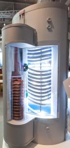

Гофрированные трубы из нержавеющей стали применяются в баках-аккумуляторах в качестве теплообменников для нагрева воды:
Я себе хочу в бане нагреватель ТП сделать так, пустить через бак с горячей водой.
О, пятое применение для гофротруб. Замечу, что для самодельных баков это, пожалуй, самое лучшее решение. В заводские бойлера в целях удешевления в-основном ставят стальной змеевик, затем эмалируют его вместе с бойлером изнутри.
