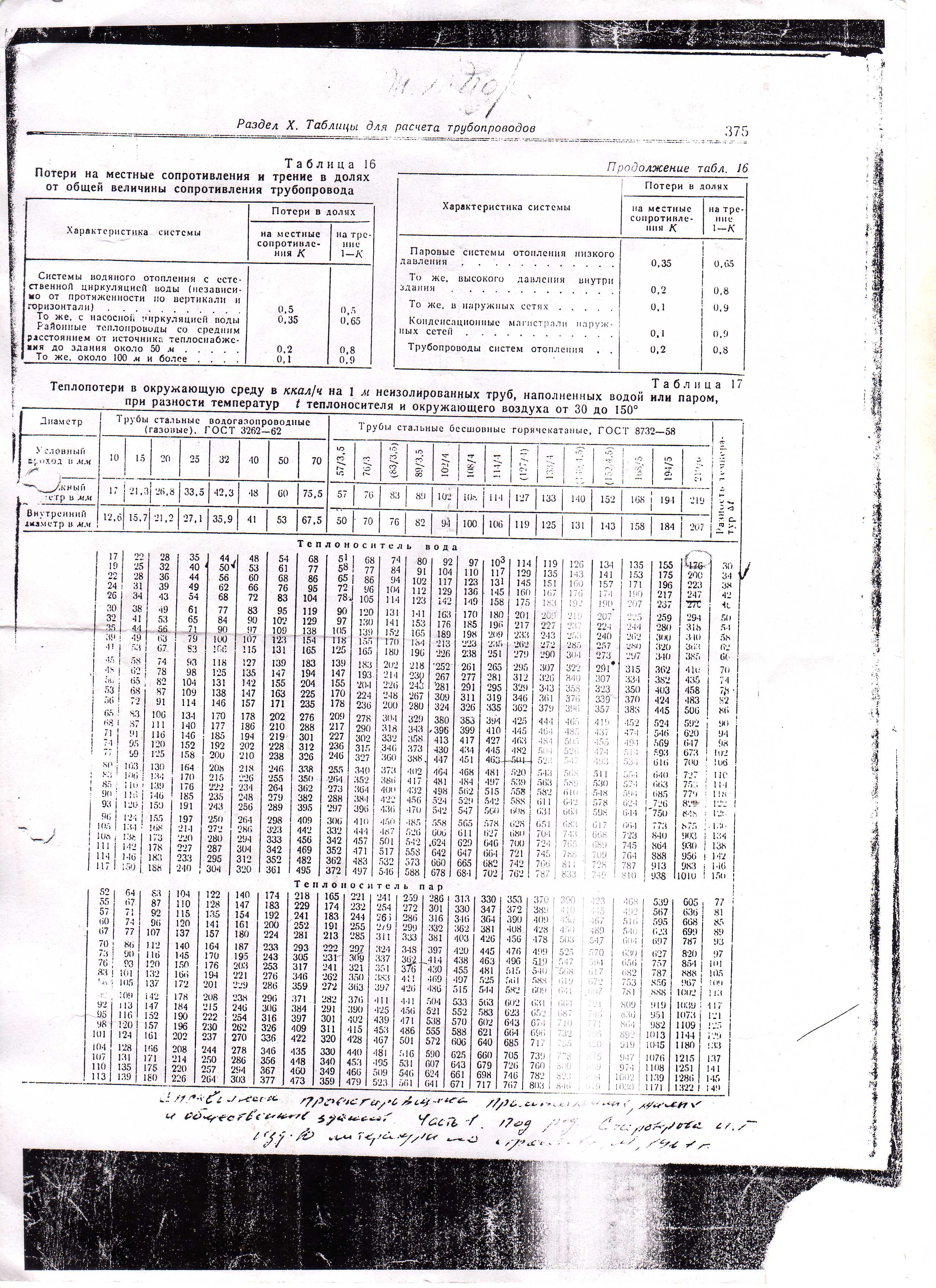

FetisenkoR
сообщение 23.4.2012, 12:35
Сообщений: 34
Регистрация: 8.2.2012
Пользователь №: 139268
Не могу точно сказать, из той области или нет, но вот табличка теплопотерь по диаметру трубопровода. Возможно будет полезна.
Blackkeeper
сообщение 25.4.2012, 11:43
Сообщений: 31
Регистрация: 31.1.2008
Из: Саратов
Пользователь №: 15037
Спасибо, а что за источник?

Оленька
сообщение 16.12.2015, 14:12
Сообщений: 6
Регистрация: 19.10.2014
Из: Россия
Пользователь №: 248111
Откуда взялась данная таблица. Назовите источник.
kvm_auditor
сообщение 20.12.2015, 6:14
Группа: Модераторы
Сообщений: 1227
Регистрация: 3.6.2011
Из: г. Красноуральск
Пользователь №: 110554

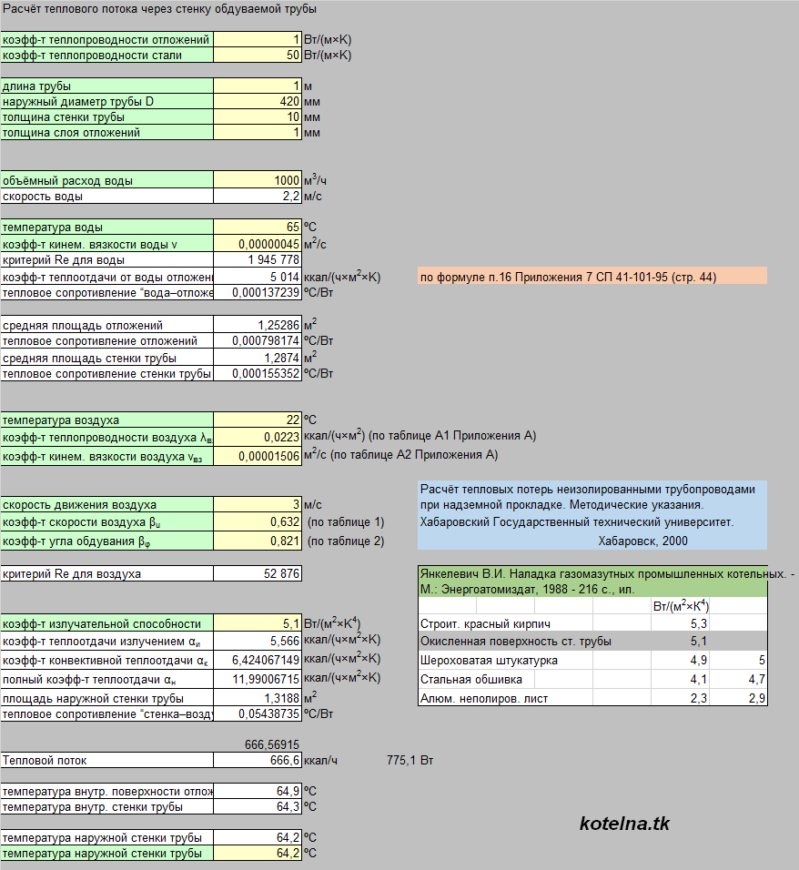

сообщение 20.9.2016, 0:49
Сообщений: 4
Регистрация: 17.3.2015
Пользователь №: 262361
В идеале согласен что нужно опираться на СП - т.к. это единственный утвержденный документ и к нему никто не привяжется.
в реальности - там никто не учитывает ветер - а как известно ветер даст большое отличие.. wink.gif
1. Посмотрите методичку вот эту - весьма доходчиво : smile.gif
Министерство образования Российской Федерации
Хабаровский Государственный технический университет
Кафедра теплотехники, теплогазоснабжения и вентиляции
РАСЧЕТ ТЕПЛОВЫХ ПОТЕРЬ НЕИЗОЛИРОВАННЫМИ ТРУБОПРОВОДАМИ ПРИ НАДЗЕМНОЙ ПРОКЛАДКЕ МЕТОДИЧЕСКИЕ УКАЗАНИЯ
Заведующий кафедрой ТТГВ, к.т.н., доцент /Хоничев Ю.В./
Ответственный исполнитель: /Ивашкевич А.А./
Хабаровск 2000
2.теперь берем снип по климатологии sp_131_13330_2012: smile.gif
http://www.poritep.ru/userfiles/files/sp_131_13330_201.pdf - тут актуальная редакция
в нем для конкретного города находим силу ветра в зимний период если это теплотрасса.
Вообщем-то данные получаются рядом с той табличкой скан которой приложен выше ( автору респект)
с учетом ветра и учитывая разницу температур получается при ветре на 20-25% больше потери что мне кажется весьма закономерным.

На днях попробовал сделать расчёт в Excel с использованием этой методички. Всё вылилось в полтора десятка ячеек с вычислениями:
