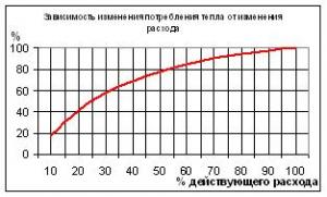

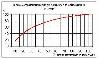

Балансировочник - это гидравлическая балансировка, а не тепловая. Теплосъем это следствие правильной или неправильной балансировки. Запорной арматурой гидравлическое сопротивление ветвей изменять вообще-то нельзя. Остается шайбирование и балансировочный клапан. Идеально спроектированная и смонтированная система -это стрельба навскидку. В кино - в яблочко, по-жизни ...
Вообще-то зависимость теплосъема от гидравлики - степенная. Этот график "данфосовцы" при внедрении частотников всегда демонстрируют.

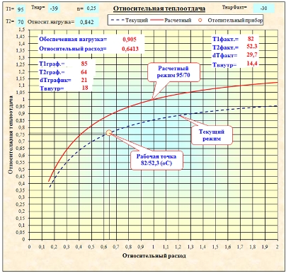

zr84
сообщение 9.7.2012, 18:10
Сообщений: 838
Регистрация: 24.4.2006
Из: г.Новосибирск
Пользователь №: 2710
Цитата(v-david @ 9.7.2012, 13:08) *
...Все-таки думаю в любом случае стоит сначала привести систему к теоретическому расчетному гафику и только потом решать, изменять "в каждом стояке расчётный расход" или придется менять саму систему.
Да, отталкиваться нужно от расчетного режима, а далее искать ответ на вечные вопросы... Кто виноват? Что делать?..
Тоже(до кучи) график с недотопом:
