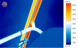

Добрый день. Выкладываю файл на обсуждение.Прикрепленный файл  ______________.doc ( 1,07 мегабайт ) Кол-во скачиваний: 352
За прошлую зиму я встретил два таких дома (3 этажа и 9 этажей). Все вентели и регуляторы на всех этажах открыты (проверял лично). Но на первых этажах батареи холодные, а чем выше - тем теплее. Почему?

В том то фишка, что система отопления новая и закономерность от стояка к стояку наблюдается по всему зданию.
Да циркуляции нету. Это факт. только почему? Вот к примеру вот тут
я думал, что вообще забыли дырку в трубе проварить. А жительница взяла ведро воды, открыла кран, пустила "кровь батарее" и побежала тёпленькая водичка в радиатор через подачу и стык начал теплеть (это трёхэтажный дом).

ИМХО: Подача снизу-вверх, после врезки падение примерно на 5 град.С и более - видно по теплограмме. Вывод: проблема во врезке - при врезке подводки ее слишком глубоко загнали в стояк + диаметр подводки= диаметру стояка - в результате почти перекрыли стояк (но не полностью, поэтому теплоноситель идет дальше), а коэффициент затекания в отопительные приборы минимальный. Это как одна из причин, скорее всего, главная. Как подтверждение теории - верхний ОП, в котором врезки, аналогичные нижерасположенным ОП, отсутствуют, и ОП прогревается.

Эта система - двухтрубка с нижней подачей. В таких всегда теплоноситель стремится пройти через первые нижние приборы, а проблема с прогреванием характерна для верхних этажей, поэтому в таких системах поджимают расход в нижних приборах (ставят регулировочные краны с повышенным сопротивлением). Тут же все наоборот, проблема с нижними приборами. Причина мной предположена выше постом, а вот сознательно сделаны такие врезки или же просто сварщик криворукий - на месте виднее. Вскрытие бы провести...
По-моему, это очевидно по термограмме. Температура теплоносителя после (выше) врезки гораздо меньше температуры теплоносителя до (ниже) врезки и не сравнима с температурой обратки. И совершенно иная ситуация на термограмме, на которой нет врезки подводки.

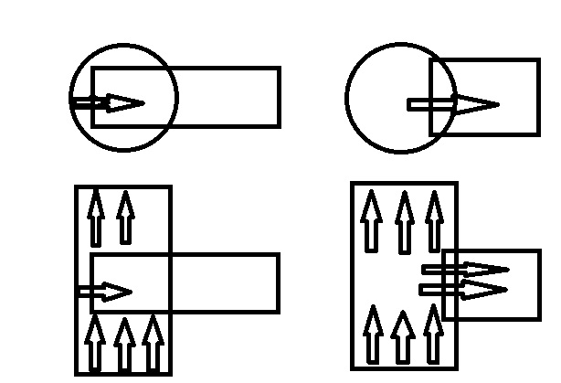

Примерно это я имел ввиду:

Сколько я видел (а я бок о бок три года проработал с сварщиками систем отопления) так трубы не врезаюжт. Обычно делают в ст ояке дырку - меньше чем диаметр трубы (прожигают электродом) и приваривают трубу во так

Цитата(burokrat @ 11.7.2012, 0:40) *
...Перекрытие сечения стояка излишне глубоко врезанной подводкой, тем более, такого же диаметра, приводит к ...
как это практически сделать?!
Цитата(kaifsheg @ 11.7.2012, 7:02) *
Обычно делают в стояке дырку - меньше чем диаметр трубы (прожигают электродом) и приваривают трубу
В 8 посте Энерджайзер говорил об эжекции. Как вариант понижения температуры после врезки - опрокидывание тока через радиаторы и эжекция из обратки. Скорее всего действительно слишком мал перепад на подаче и работает гравитационная составляющая. По мере подъема падает скорость носителя на подаче, уменьшается эжекция и начинается более/менее нормальная работа. Причина - скорее всего неправильно подобраны диаметры труб (пальцемвнеботыкание).
