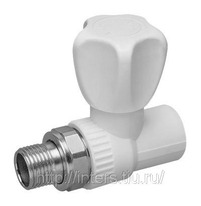

ОК, а шаровый кран для радиатора угловой с наружной не подойдет, вроде плавно регулирует....хотя я еще поговорю с заказчиком, а воздухоудалене?!! я думала маевского достаточно!!(приборы первого этажа и есть верхняя точка системы) поставить еще в верхних точках разводящих краны для выпуска воздуха??
Такие, как у вас на картинке, может быть и подойдут (не знаю их конструкцию). Просто у вас в общих данных, в пояснениях к проекту написано "краны шаровые 11Б27П" (тогда исправьте в общих данных на то обозначение, которое дает производитель).

я все таки поставлю нормальное регулирование у радиаторов(УГОВОРИЛА таки))

Клапаны с предварительной настройкой типа RTD-N подойдет???

Да, конечно.

Можно взять Герц как и остальная арматура в проекте )
