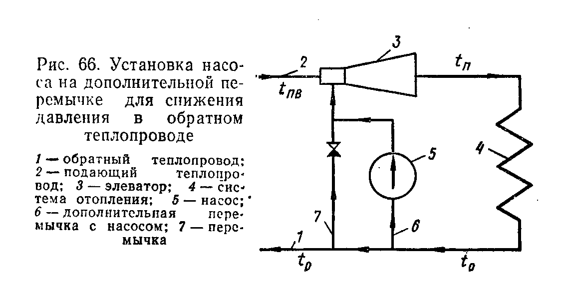

делаю это ИТП с насосом.
Я бы сделал так:

pavelP2009
сообщение 19.9.2012, 16:59
Сообщение #71
Сообщений: 346
Регистрация: 29.1.2009
Из: Питер
Пользователь №: 28380
Уважаемые, еще такой вопрос - какой максимально допустимый и какой оптимальный располагаемый напор у элеватора? Киньте ссылку на литературу, плиз.

pavelP2009
сообщение 20.9.2012, 13:51
Сообщение #82
Сообщений: 346
Из: Питер
По разному бывает. Зависит от h. На моем доме h= 2,3 м (из проекта), c элеватором. Все ОК. Хотя где-то читала, что такие потери не "есть хорошо", что при таких потерях напора нужно применять насосы.
Шайбы нужны будут (может быть!) на вводах домов для увязки.
Значит все-таки согласовали проект с потерями 2,3 м, а тут такие песни...
Итого делаю вывод: максимально допустимые потери в СО 2,5 метра (я не говорю что это хорошо), отсюда считаем располагаемый напор на элеваторе. НО С ПРАКТИЧЕСКОЙ ТОЧКИ ЗРЕНИЯ лучше, наверно, посчитать на потери в 1-1,5 м.в.ст. - т.к. потом будет возможность или убрать/изменить шайбы или рассверлить сопло. Как то так?

pavelP2009
сообщение 20.9.2012, 15:19
Сообщение #84
Сообщений: 346
Из: Питер
Дом-то давно построен, больше 30-ти точно.
Вот что получилось:
Сообщение отредактировал pavelP2009 - 20.9.2012, 15:20
zr84
сообщение 20.9.2012, 18:16
Сообщение #85
Сообщений: 838
Регистрация: 24.4.2006
Из: г.Новосибирск
Пользователь №: 2710
Цитата(pavelP2009 @ 20.9.2012, 18:19) *
...Вот что получилось...
Уважаемый.
Схема сжата(27 кБт.) плохо видны номера поз....
Вопросы :
- зачем задвижка поз.7(перемычка)?
- зачем фильтр поз.8 (за перемычкой), его лучше переставить перед поз.1 на Т2
- зачем задвижка поз.7 за фильтром поз. 8?
«Квадратик» поз. 26 (или 24) это что за устройство? Должен быть регулятор ГВС..
Узла учета тепловой энергии нет?
Марина Sh
сообщение 20.9.2012, 19:19
Сообщение #86
Сообщений: 82
Регистрация: 17.4.2010
Пользователь №: 52818
По давлению: значительно лучше. Только я бы не стала все же ставить др. диафрагму на подаче, зачем гасить 1,3 м. Кстати, почему диафрагма показана до фильтра? Зачем тогда нужен фильтр, если вся грязь будет застревать в др.диафрагме?
Согласна с zr84
Добавила бы еще:
зачем задвижка № 5 на подающем тр-де до элеватора ?
И между фильтром на подаче и задвижкой № 5 два манометра дублируют друг друга.
И на тр-де ГВС с обратки убрала бы фильтр и оба манометра.
А с подмеса элеватора задвижку нужно убрать. Зачем создавать лишнее сопротивление. Вот как то так. rolleyes.gif
P.S. слишком много манометров - замучаются поверять.
Сообщение отредактировал Марина Sh - 20.9.2012, 19:20
Марина Sh
сообщение 20.9.2012, 19:51
Сообщение #87
Сообщений: 82
При h=2.5 м,получается Hэ=35,8 м; Dг эл = 25,7 мм, следовательно, нужен элеватор № 3; dс = 8 мм
при h=2.0 м, Hэ=29 м, Dг эл = 27 мм, нужен элеватор № 3; dс = 8,5 мм
при h=1,5 м, Hэ=21,5 м, Dг эл = 29,2 мм, нужен элеватор № 4; dс = 9 мм
При h=1,0 м посмотрите сами.

pavelP2009
сообщение 20.9.2012, 21:10
Сообщение #88
Сообщений: 346
Из: Питер
Спасибо за критику.
Соглашусь по поводу манометра перед элеватором и задвижки на перемычке. Летом вода идет по т2, так что фильтр после перемычки работать не будет, работает фильтр на перемычке ГВС. До и после фильтра манометры по СП. Квадратик - рег температуры прямого действия (не знаю как показать на такой схеме ). Учета нет - схема временная.
На счет диафрагмы тоже согласен - после фильтра ее поставить нужно.
Манометры - мне кажется дело хорошее - сразу видно где потери давления, а чего их проверять-то?
Конечно, сопло легче поменять. Еще рассчитал на напор 20 метров на элеваторе, потери в СО 1,37, гасим 15 м, сопло 9,6, влезает в элеватор №3.
Отлично, что Вы из эксплуатации, хоть потрогали руками это все дело - есть на что опереться, а то цифры-цифры. А то говорю - напор у меня ~28 м.в.ст. - а мне: "Элеватор работать НЕ БУДЕТ!"
Lyko
сообщение 21.9.2012, 1:00
Сообщение #89
Сообщений: 355
Регистрация: 2.1.2010
Из: Ростов-на-Дону
Пользователь №: 43583
Цитата(pavelP2009 @ 20.9.2012, 12:41) *
Понял, только как с этим "подкатить" к проверяющему, и я ли это должен делать - объснять, мол так и так - потери не посчитаны (не от меня зависит), но хочу сделать по возможно бОльшим потерям на СО. Или просто ставить на макс напор в 15 метров (1 метр потерей СО), а что элеватор может не сработать - сказать заку, что потери надо было считать.
Как проектировщику "подкатить" к проверяющему? - Найдутся, имхо, компетентные люди. Могу поделиться, как этот вопрос решался .."тоже эксплуатационником" blink.gif - подношениями районной теплосети. Спиртом и ..продукцией. В результате чего имеющийся перепад (16 /3,5атм.) "гасился" без шайб - задвижкой, ввиду неимения "регулирующего клапана". А проектный УРРД накрылся медным тазом в первую же зиму эксплуатации.
Имея такой "карт-бланш" в виде "избытка перепада", можно было расширить пределы регулировки "по потребности". Хотя преимущественный перепад поддерживался не менее 20м, при сопротивлении системы ок. 3м. За диаметр сопла элеватора (15 вместно "расчетных" теплосетью 11мм.) ежегодно относил "дань". Ибо при "расчетном" - холодели ВСЕ концы веток. А Т* падала ..ниже всяких расчетов.
В вашем случае - наличие наружной сети неизвестных потерь, никакой перепад большим не будет. Как бы еще не пришлось ставить насос.
Сообщение отредактировал Lyko - 21.9.2012, 1:09
Марина Sh
сообщение 21.9.2012, 5:30
Сообщение #90
Сообщений: 82
Конечно, при первоначально заданных потерях в СО 4 или 5 м, все Вам говорили, что не хватает располагаемого напора и, следовательно, элеватор работать не будет.
Согласна
Сообщение отредактировал Марина Sh - 21.9.2012, 5:34
