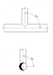

всем привет.
задался вопросом придумать какое нибудь приспособление для точной сварки трубопроводов. И подумал, а может оно уже есть и надо просто найти smile.gif
Вообщем вопрос такой. Надо выполнть врезку в прямой участок трубы. Сделать это надо строго перпендикулярно и без заваливаний трубы в плоскостях.
Как это реализовать, кроме как "на глазок"?
Такой же вопрос по стыковым соединениям. Например изготовление катушек с длинной 200 мм. Вроде бы два фланца и кусок трубы, но сварить это все точно без приспособлений достаточно тяжело.
Последний вопрос вроде бы для себя решил изготовив небольшую приспособу (ща проходит боевую обкатку).
Но вот по Т-образному стыку даже идей нет, как сделать так, что бы от сварщика не зависела кривизна труб.

Вы что-то другое хотели спросить, поскольку Т-образный стык- это всегда одна плоскость, а "кривые" трубы бракуют и не варят. Если вы имели ввиду обеспечение перпендикулярности и исключение больших заходов отодящей трубы в прямой участок, то это всегда делалось просто - у сварщика д.б. тонколистовые заготовки развертки стыка под все диаметры. Обхватив конец отводящей трубы тонколистовой разверткой производится контрастная разметка под резку. В прямой трубе делается отверстие по внутреннему диаметру отвода - стыковое разделанное соединение прижимается на отверстие и перпендикулярность обеспечиваетя профилем. Для серии всегда есть приспособления более точной разделки - Вы такое, наверняка, и подготовили.

да. развёртки есть.
прилеплю файл расчета, может надо кому. (вичисляю кривую в экселе и макросом по координамам переношу кривую в автокад, потом печатаю и на производство)
Вопрос в перпендикулярности врезки в плоскости оси трубы и в плоскости и в плоскости перпендикулярной оси турбы... см. рис. Второй рис кажется бесполезным (типа ось основной трубы можно повернуть как надо, но это до того момента, когда на ней ничего нет. если на ней хоть с одной стороны уже есть например фланец, то надо точно выдерживать)
Вчера полазал по нету и нашел вот такое - http://www.ridgitool.com/ridgid-tools-vise...pe-welding.html
будем кулибничать, если окажется дорого у этих товарищей.
так же по этому профилю врезки. раньше, когда работал на заводе и делали врезки по месту, вырез в трубе делали газом... соответственно, если говорить про точность прилегания (мол выпилил по развёртке паз, прижал этот паз к основной трубе и на тебе перпендикулярность) то она (точность) просто никакая.
А чем ещё делаете эту выемку? Причем если это делать более ли мене в промышленном масштабе? была мысль купить агрегат плазменной резки, и им по шаблонам резать. И точнее, и быстрее но дорого smile.gif Кто как делает?

Сварку т- образную, по любому, нужно подрихтовывать по угольнику после прихватки, иначе поведет, даже в приспособе.
