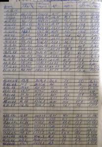

Цитата(tpa2009 @ 25.10.2012, 18:52) *
Если есть котел, есть оператор. Если есть оператор, есть журнал. И у каждого котла должна висеть режимная карта. Хоть какая-нибудь. На всех районных тепловых сетях, где мы были, это присутствовало, другого я не видел. Про город уже не говорю. Если у Вас этого всего нет, что-то тут не то. Может еще кто поделится, какие у них котельные, с журналами, картами, или без?
Журналы конечно есть."Смену сдал- смену принял". Ну какие-то записи тоже присутствуют, но не в таких объемах по которым можно о чем-то судить.
А про отсутствие режимных карт зачем мне придумывать, я тоже хочу легко и весело работать. И главное быстро. Проц у 50 котлов не то что данные какие посмотреть, там и шильдики отсутствуют ( теплопроизводительность и.т.д.). 90% котлов ремонтировали заки своими силами из подручных материалов. Была одна марка котла когда-то, стала хрен знает какая."Самодельно-кустарная". А вы говорите замеров не проводить, а что писать-то тогда. А про режимные испытания многим закам лучше не говорить, а то дружить перестанут. Ну нет у них денег на это "Баловство".
