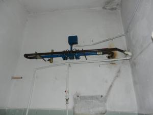

В приложеном фале фото узла учёта холодной воды.
Цена установки была приблизительно 120 тысяч (поверка раз в 4 года - 5 тысяч рублей). Прибор ультрозвуковой, с передачей данных на блок управления и далее в интернет. Установлен в здании площадью 150 кв. метров. Отводка на унитаз и один водоразборны кран туалета.
Ну да , здесь самая дорогая штука это расходомер, стоимостью аж 7-10 тыс. А 100 тыс. наверное чтоб проект нарисовать как к унитазу эту штуку приладить. Дурдом конечно.
??? Бытовой водосчетчик стоит 400 руб. Если кто-то ставил аналог за 120 т.р. - значит, это им было надо и говорить здесь об смысле смысла нет ))))).
Смысл очевидно в распиле, хоть и небольшом.
