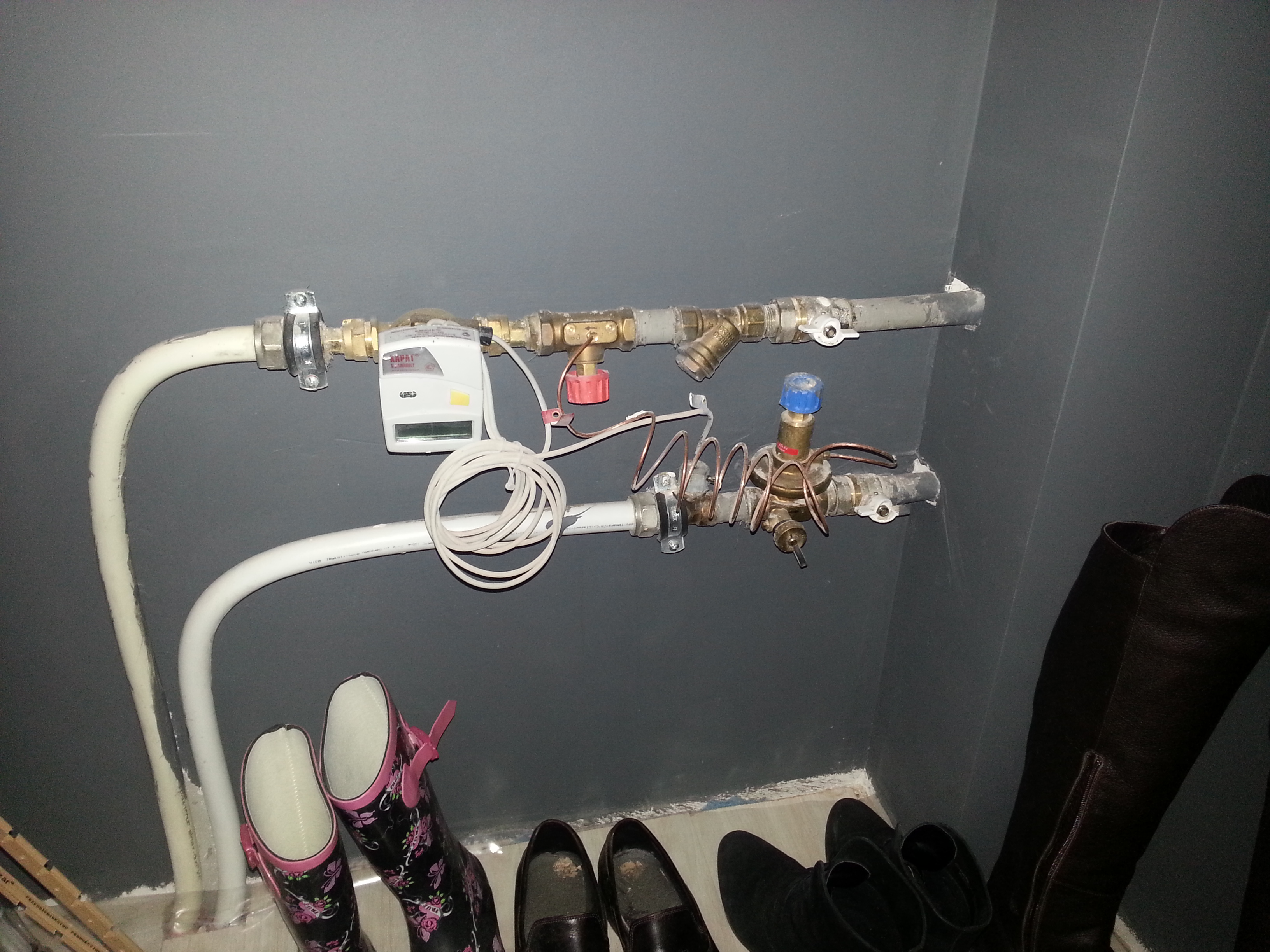

Извиняюсь, что не в тему, не могли бы подсказать, у меня в квартире стоит вот такой вот узел учета тепловой энергии, интересует во эти регуляторы с красной и синей ручками, для чего они и если это регуляторы, то как ими пользоваться, заранее благодарю всех за помощь в данном вопросе
сообщение 11.11.2012, 11:00
Сообщений: 20975
Регистрация: 8.8.2007
Из: Vilnius
Пользователь №: 10542
Это регулятор перепада давления. Он выставляется при первичной наладке и в дальнейшем пользователю его трогать (пользоваться) не нужно. Только если перепада нехватает для циркуляции в системе квартирного отопления.... и то, это должен регулировать специалист
Altelega
сообщение 11.11.2012, 11:23
Сообщений: 1522
Регистрация: 15.7.2011
Из: ИТП
Пользователь №: 115423
эти балансировочные клапана поддерживают постоянный перепад давления в вашей системе отопления... тем самым "держат" постоянной теплоотдачу в квартире. нужны для балансировки отопления здания (в разных квартирах) в целом.
у вас, наверно такие
http://ru.heating.danfoss.com/xxTypex/1076...696_SIT130.html
http://ru.heating.danfoss.com/xxTypex/1076...691_SIT130.html
лучше поищите документы или внимательно посмотрите маркировку на них..
