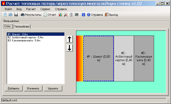

VadimTagil
сообщение 12.1.2013, 18:35
Сообщение #41
Сообщений: 7
Регистрация: 12.1.2013
Из: Нижний Тагил
Пользователь №: 177005
Возможно, тема уже не актуальна, но для расчета потерь теплоты через теплоизоляцию печи можно использовать вот эту программу:
Программа для расчета тепловых потерь
Сообщение отредактировал VadimTagil - 12.1.2013, 18:52
