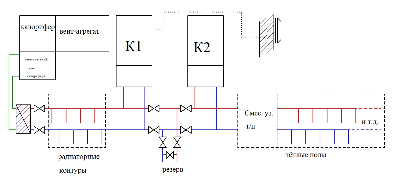

и кста, не понял, зачем на строне гликоля смеситель? у вас от одного пто запитаны несколько прточек или схема один-в-один? если второе - ставьте рег.вентиль на стороне воды, на гликоль только насос. если конечно трасса не особо длинная либо автоматика умеет работаь на длинных трассах.

1) А вот это уже фугас какой то получается. blink.gif Будем бороться (с ними).
2) Не зню. Предлагал им обойтись только циркуляционником, который управлялся бы от их контроллера. Но вот так вот сложили. В конце концов - у людей свой бюджет, так полагаю. Там и вправду какое то масло масляное получается. Болеее того: в этом узле ещё и бай-пасс имеется. То-есть узел вообще не из той оперы. Перекрыл эту штуковину навсегда blink.gif .
Там можно наверное и без узла обойтись.
Набросал вот на скорую руку. Циркуляция по водяной части обеспечивается котловым насосами. Балансировочники не указывал (но они там есть конечно (в том числе и на первичный контур гликолевого теплообменника)). Нагрев ГВС от Котла-2.
Вот то что зелёное - это гликолевый контур:
Вопщем, всё понятно теперь.

Предлагал установить моторизованный вентиль на водяную сторону (двух-ходовой).
Не согласились. (не получилось перетянуть к себе cool.gif ).
