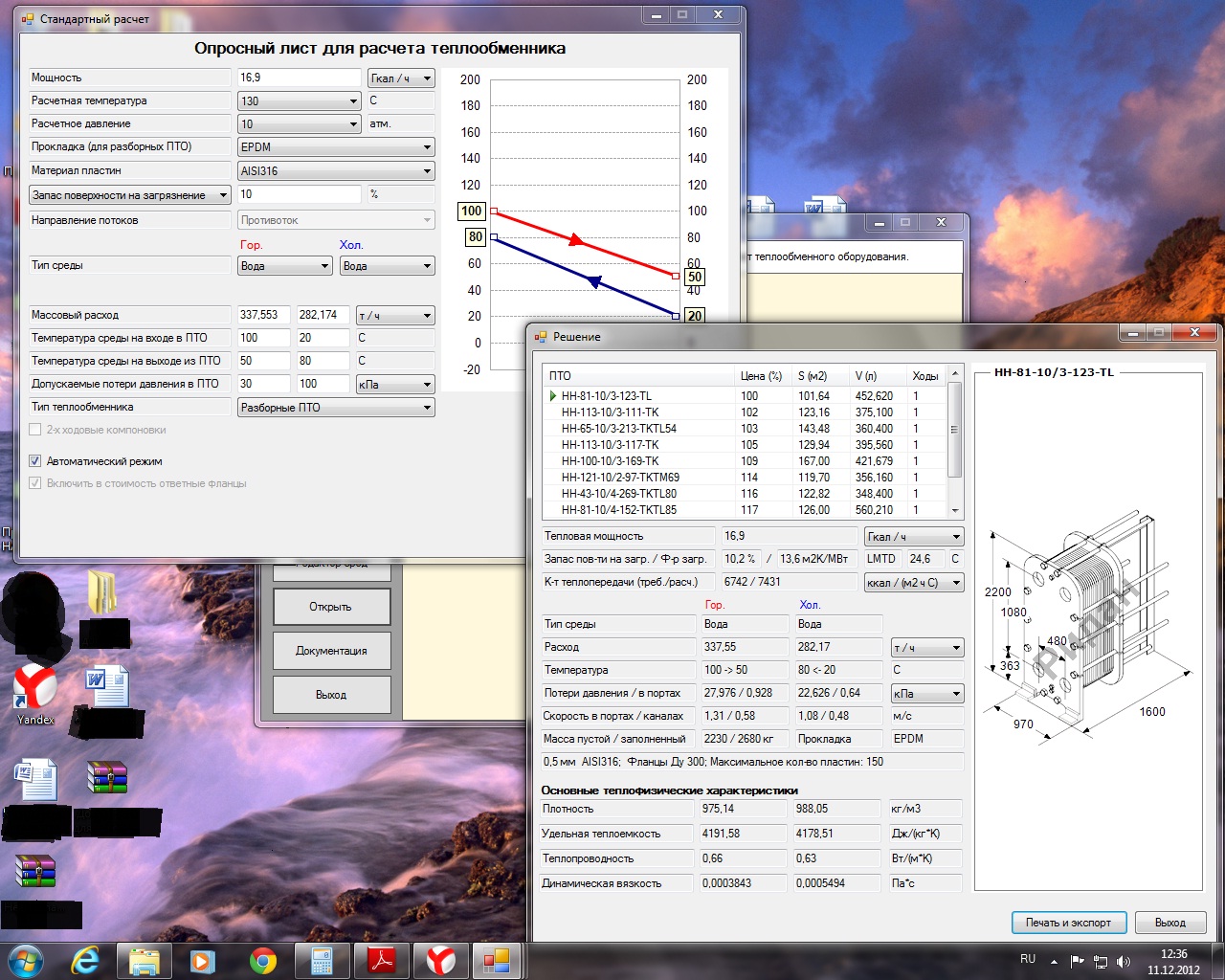

Здравствуйте! Нужна помощь специалистов.
Дано: тепличный комплекс площадью 31000м/кв, теплицы в основном средней изоляции. Так же плюс к теплицам комплекс строений жилых и хозяйственных на сумму примерно 2000м/кв. В котельной стоит дырявый бойлер косвенного нагрева, т.е. он не газовый или электрический. Этот бойлер нагревается за счёт горячей воды из городской котельной.
Задача: рассчитать теплообменник (альфа или ридан) в замен прохудившегося бойлера.
На сайте Ридана скачал прогу для расчёта, но не знаю, правильно ли я делаю расчёты.
Проблемы в том, что не известен массовый расход по контуру от городского отопления, а на контуре который нужно нагреть стоит насос 320/50. Так же на знаю какие лучше поставить мат. пластин и прокладку.
Нужна ваша помощь!

337 т/ч у вас же написано в программе
Или вы имеете в виду факт?
какой диаметр труб, перепад давления?
Сообщение отредактировал Dede - 12.12.2012, 11:15

16,9 это сколько выдаёт городская котельная
Dede
сообщение 12.12.2012, 11:16
Сообщений: 1186
Регистрация: 11.4.2011
Пользователь №: 103012
Понятно, взяли номинал. Вам нужно посчитать сколько нужно вам именно тепла, а не вообще сколько на котельной мощность

я пробовал считать, исходил и формулы: объём*на разницу температур*на коэфф-т и получается что нужно где то 17-18(максимум) Гкал
вот с давлением как раз шляпа, не могу раздобыть информацию.
Как я написал у контура который надо нагреть стоит насос 320/50
Что даёт город по расходу воды не известно. Диаметр труб большой, около 20-25см
Но вот по полю "расчётное давление" максимум 6 атм. Но как программа выставил 10

Позвоните в фирму, теплообменник которой решили заказать, с такой нагрузкой они вам сами все посчитают. Скорее всего предложат пересчитать новый теплообменник по марке вашего старого теплообменника.

Подобрать теплообменник несложно, только надо собрать исходные данные (это судя по всему в вашем случае будет сделать сложнее).
Необходимо (минимум)
1. Температурный график (греющего теплоносителя), давление Р1, Р2
2. Характеристика с/о (нагрузка (максимальная), температурный график).
городская котельная даёт 110 и требует не ниже 40
на втором контуре требуется на входе 15-20, на выходе 80. Этот контур вращается насосом 320/50
