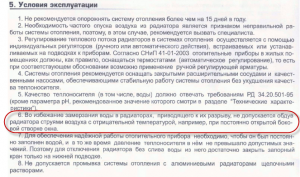

> Разморозка радиатора отопления, В квартире замерз алюминевый радиатор

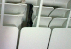

В квартире на 10 эт. 10 этажного дома произошло разрушение (трещина с раскрытием) алюминиевого радиатора отопления. ЖЭК утверждает, что разрушение произошло по причине открытия балконной двери. Температура наружного воздуха была-14 ̊С, квартира однокомнатная 45м2. У меня вопрос, при каких условиях и как их рассчитать, может произойти размораживание радиатора? Система отопления однотрубная установлены терморегуляторы на радиаторах.

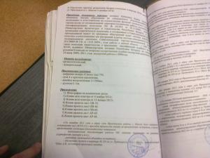

прислали экспертизу она на две квартиры, наш случай в конце кв. 336, есть у кого мысли, как объяснить суду причину замерзания теплоноситя при данных условиях?
Не важные копии у Вас получились - буквы расплываются,
текст в некоторых местах исчезает, где стоит только догадываться!
Но я понял, есть фото? Следов залития не обнаружено?!
Повреждены секции №3и №4,не самая первая к балкону, получается?

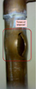

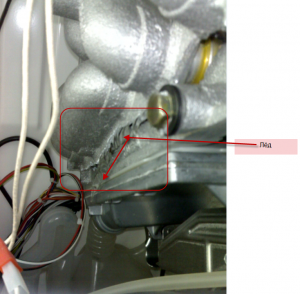

Видел много (к алюминию всегда относился отрицательно) взорванных(лопнувших) алюминиевых радиаторов,чугунных размороженных тоже видел но тогда под рукой не было фотообъектива!
Котел дорогой есть ,отключили газ ,отключили электричество,теплоноситель оставили не слили.
Стукнул мороз -и все! Рубашка теплообменника,насос......!
