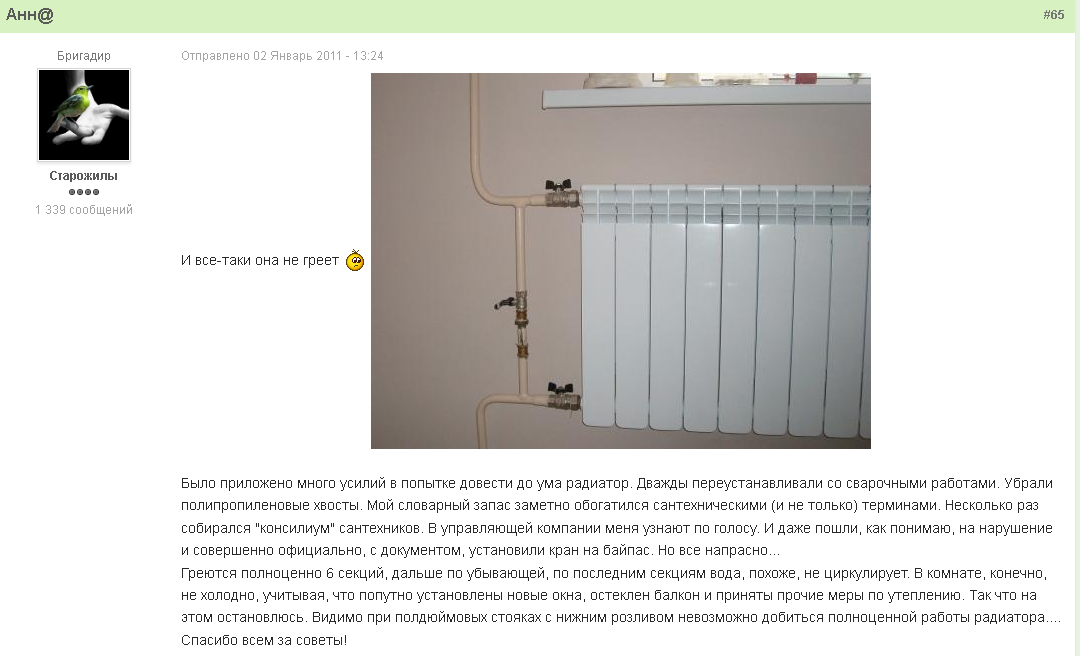

Всем здраствуйте. Я не специалист в данной сфере деятельности. Просто прошу помощи в виде информации от грамотных специалистов. В прошлом году сделал ремонт в квартире ну и заодно поменял полностью отопление.Живу я в типовой девятиэтажке на пятом этаже.Стояки отопления устрояны таким типом: снизу теплоноситель поднимается вверх через радиаторы а на девятом этаже прямой трубой идет обратно в подвал. До ремонта стояли горизонтальные конвекторы советских времен и всебыло хорошо но случился ремонт.Нанял я организацию под руководством господина Тукманова Алексея. Мне поменяли стояки на пилипропилен ,поставили алюминивые радиаторы с байпасоми которых раньше небыло. Ну естественно чтобы было все красиво стояки зашили гипсокартоном. Теперь в квартире очень холодно. Почему то урадиаторов греется только верхняя часть.В этой организации меня уверяли что они сделали все правильно и иди в жек типа там разбирайся. Вся котовасия кончилась тем что как оказалось они перепутали вход и выход на радиаторах т.е. теплонаситель подается на нижнюю часть радиатора.И вот у меня вопрос к специалистам-если убрать байпас на сколько это изменит картину с теплом или всетаки целиком-по новой ремонт делать?

Уберите экраны и байпас. судя по описанной вами картине - при движение теплоносителя сверху в низ, движение через радиатор - тоже сверху в низ - значит вам правильно их подключили. И ещё, смотря кто подбирал Вам новые отопительные приборы. У нас же все сейчас ассы, девушки в магазинах проффи - с таким умным видом подбирают отопительный прибор согласно площади помещения, ладно, это не важно. Ну так Вот, у вас может быть просто не хватать теплоотдачи от отопительного прибора.
Видимо у автора все-таки однотрубка с опрокинутой циркуляцией, раз подача идет снизу в верх по одной трубе.
Ну а что вы после этого хотите. У вас большая часть теплоносителя, если не весь идет мимо радиатора через байпас, которого как вы говорите не было изначально. Убирайте байпасы и будет вам теплее.
Ну и как было выше сказано, испльзование алюминиевых радиаторов в системе центрального теплоснабжения может привести к разного рода печальным последствиям.

В вашей ситуации наверно более рациональным будет поставить шаровой кран на байпасе.
По поводу радиаторов то это ерунда, если бы они были подобраны не правильно, то радиатор был бы горячим а в помещении холодно(прохладно), а так как радиатор частично холодный(не горячий) то скорее дело в байпасе.
Не устанавливалось ли в комплекте к радиаторам какие-нибудь клапана (термостатические)? biggrin.gif
какой диаметр байпаса и стояков? на радиатор скорее идет диаметром 20.

Без байпаса тоже нельзя. Там наверное стояк Ду-20, а штуцера на радиаторе не более Ду-15, бывает и Ду-10.
Это конвекторы были с трубами одного диаметра со стояком, а тут заужение. Без байпаса посадите весь стояк. и будет холодно уже у всех соседей.Старым конвекторам было все равно, снизу теплоноситель подается или сверху, а тут классический радиатор, и при подаче "снизу" естесственно прогреваться будет только верх.
Следует оставить байпас, а радиатор переврезать так, чтобы теплоноситель подавался сверху. Будет ужасно некрасиво, а что делать?

adp186, сфотографируйте отопительный прибор вместе с подключением к стояку у вас и у ваших соседей (любых в доме). ну или нарисуйте

"снизу теплоноситель поднимается вверх через радиаторы а на девятом этаже прямой трубой идет обратно в подвал."
однотрубка.
Может завоздушился радиатор? Теплоноситель весь через перемычку уходит. Вариантов куча.
Перемычка смещена относительно стояка? Термостат установлен? Если вода снизу поступает, а термостат на подаче, тоже возможная причина.

Узнается просто, можно и без фотографий, если вход и выход радиатора подключены к одной трубе, а другая проходит транзитом, то это однотрубная! а вообще зачем на двухтрубке делать байспас? монтажники ведь хоть немного что-то понимают(знают), это самые элементарные вещи и мала вероятность ошибки (10%).
Так же проводилась ли развоздушка после установи радиатора, очень похожи признаки завоздушивания bestbook.gif

сантехники предлогают просто тупо убрать байпас и краны на радиаторах
и термостатический клапан. Без байпаса в однотрубке это будет нерегулируемый радиатор.
холодная вода опускается на дно океана а более горячая поднимается на вверх
Только в радиаторе вода активно остывает, а это создает дополнительное сопротивление. Не удивляйтесь, если у радиатора будет первая секция горячая, а остальные теплые.
PS байпас также снижает это дополнительное сопротивление по такому как у вас вверхподающему стояку. Возможно некоторое ухудшение циркуляции по стояку, новый радиатор "зажимат" может...
PPS 1) может лучше "шарик" на байпасе, и отрегулировать? а на радиаторе без них...

Они говорят что кран на байпас запрещено ставить только совсем убирать.
Ну где логика? Без байпаса тоже самое, что с краном на байпасе. Они хотя бы знают его назначение в вашем случае? Вы лучше найдите теплотехника поблизости от вас, чтобы посмотрел и точно определил, что там... В ЖЭКе только сантехники?
У вас нерегулируемый стояк отопления, без байпасов и запорных кранов на радиаторах. Если убирать, то вместе с кранами на радиаторе... Не факт, что он у вас будет полностью греть и далее по стояку, если подача снизу. У нового радиатора по описанию сопротивление точно выше, чем у проточного конвектора...
предложил вариант (в) с обходным участком и краном...
PS Зачем полностью ремонт делать? Технический "лючок" оставили? Фоту бы...
PPS лично я считаю, кран на байпасе - не гуд... крутанет кто-нибудь кран, перекроет стояк или свой радиатор, потом фиг найдешь...

Про описанию - это однотрубка с нижней разводкой и транзитной опускной частью. Автор не пишет какие диаметры на стояке и байпасе и какая конкретно арматура там. Если терморегулятор, то понятно отчего не греет. У него сопроитвление очень большое и затекание никакое. adp186, уточните, пожалуйста.

если терморегулятор, нижняя подача и однотрубка, то отчасти лечится разворотом клапана терморегулятора так, чтобы поток совпадал со стрелкой на корпусе.
полностью лечится заменой радиатора на радиатор с большим внутренним объемом секции

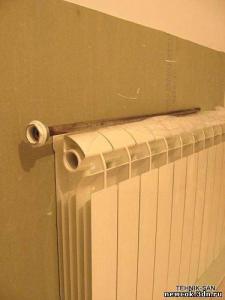

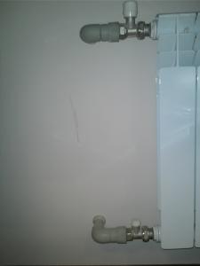

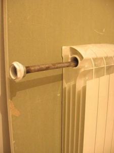

Вот фото. Байпас за гипсокартоном. В других комнате все в стене тоесть в бетоне.Мне может кто все таки скажет о применение материала.

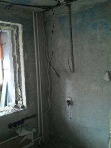

Вот фото другой комнаты где трубы в бетоне.Карандашом помечено где идет байпас.

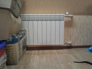

А вот как это было до ремонта. Нашел в фото.

А пробовали эти вентиля смотреть-крутить или заменить на обычные шары? Чего сразу ломать стену предлагают... вероятно, они тоже неуверены. Убрав байпас "посадите" весь стояк, он здесь отчасти компенсирует сопротивление, жаль неизвестен его диаметр и нельзя "отрегулировать".

Для начала клапана поменять местами и регулятор установить по направлению потока.
Узнать, как работают приборы на других этажах - может сам стояк работать плохо.
В противном случае некачественная сварка полипропилена.

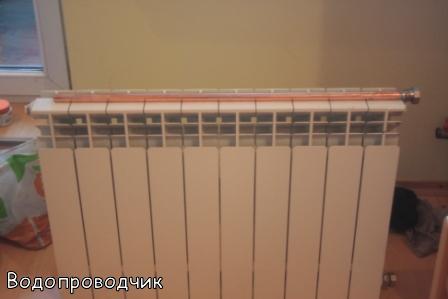

2. Способ лечения без серьезных переделок ремонта:
удлинитель протока (см. файл Прикрепленный файл  ____________________________________________.pdf ( 1,53 мегабайт ) Кол-во скачиваний: 23786
) Информация взята с одного из технических форумов, где обсуждалась подобная проблема.
Лично результат на практике не проверялся. Но, как утверждает автор проблема решена этим способом.
Также в Яндексе можно ввести запрос "удлинитель протока" и почитать больши информации.
Кстати, вот это обсуждение об удлинителе протока
http://www.mastercity.ru/showthread.php?t=126853
