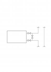

webs
сообщение 18.2.2013, 16:02
Сообщение #38
Сообщений: 137
Регистрация: 31.3.2006
Пользователь №: 2508
я предлагаю такую схему и закрыть флуд, - работать будет.
miskalina
сообщение 18.2.2013, 16:10
Сообщение #39
Сообщений: 41
Регистрация: 30.5.2010
Из: Воронеж
Пользователь №: 59162
Не работает

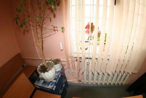

сообщение 19.1.2016, 17:01
Сообщение #58
Сообщений: 16
Регистрация: 17.2.2014
Пользователь №: 223968
Добрый день!.
Подскажите, пожалуйста.
Дом 9 эт. (общежитие), начало 80-х годов, первый этаж.
По-моему, на фото должен быть байпас (слева за стенкой такой же радиатор и тоже без байпаса).
Стояк и трубы - Ду15 - если байпас нужен, мне ставить Ду15, или Ду10 (если такой вообще возможен)?
В остальных помещениях все примерно так же. Неужели система однотрубная?
Сообщение отредактировал cquell - 19.1.2016, 17:07
ИОВ
сообщение 19.1.2016, 17:54
Сообщение #59
Сообщений: 12816
Регистрация: 9.4.2014
Пользователь №: 229939
Скорее всего, в этом общежитии однотрубная система отопления - это была традиционная система в многоэтажных зданиях. То, что Вы назвали "байпасом", называется замыкающим участком. Стояки однотрубных систем могут быть как с замыкающими участками, так и без них (проточные). Соответственно, при наличии/отсутствии зам. участка в расчёте получается разное количество секций в помещении. На последних по ходу теплоносителя приборах ставить замыкающий участок вообще бессмысленно, даже если на других этажах есть замыкающие участки.
cquell
сообщение 19.1.2016, 20:01
Сообщение #60
Сообщений: 16
Спасибо за содержательный ответ.
Про "порукоблудствовать" не очень приятно, но терпимо smile.gif - тут, я думал, форум в том числе для тех, кто набирается опыта.
Объясните мне, если можно, если краны на обоих радиаторах перекрыть, то по стояку прекращается ток теплоносителя на всём его протяжении, или я не прав? Если можно, с картинками.
Заранее очень благодарен.
