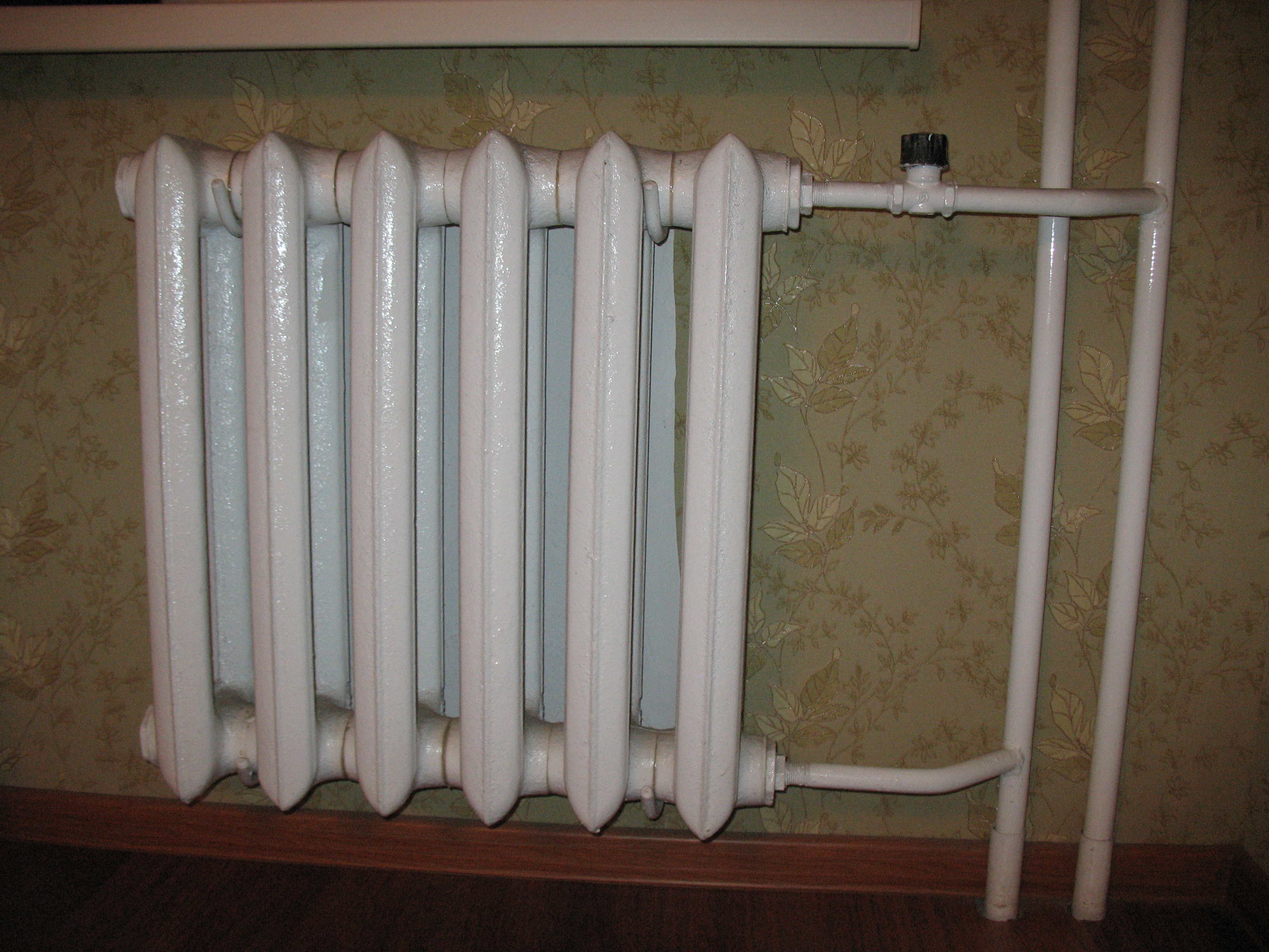

По просьбе выкладываю фото радиатора отопления.
Подача идет сверху, а обратка выходит снизу.

Цитата(CAHEK @ 20.2.2013, 21:40) *
...выкладываю фото радиатора отопления...
Совсем не обязательно было выкладывать полноразмерный снимок на несколько Мб. Вполне хватило бы вчетверо меньшего (800х600).
Цитата(CAHEK @ 18.2.2013, 22:15) *
...Изначально на каждом радиаторе отопления стояли терморегуляторы...
У Вас до сих пор стоит терморегулятор? Именно так, как на фото (головкой вверх)?
Тогда, прежде всего, необходимо ему "свернуть голову" на бок. А можно и вообще отвернуть - проток ощутимо увеличится и низ радиатора потеплеет.
...верх батареи горячий, а к низу она чуть теплая. Как я понимаю, произошла разбалансировка системы, и давление в обратке больше чем в подаче...
Не угадали. Если верх именно горячий, а не чуть теплый - то никакого переворота циркуляции не произошло и вода в батарею поступает именно с подачи, а не из обратки. Просто не хватает разницы давлений. Как бороться - см. выше.
...сказали что подожмут обратку на нижних этажах...
Если и на нижних этажах радиаторы подключены так же, как и на фото - ничего они не подожмут: на обратке нет балансировочного клапана. А если подожмут в подвале на Вашем стояке - то перепад давления подача-обратка еще упадет и у Вас станет еще холоднее.
Подскажите можно ли сделать что-либо своими силами в квартире чтобы улучшилась ситуация?..
Заменить регулирующий клапан с термоголовкой на полнопроходной шаровой (придется сливать стояк).

Это фото соседа живущего на одном этаже, у него все как было изначально. Квартиру купил осенью прошлого года и отопление в квартире уже было переделано. Сейчас у меня нет никаких терморегуляторов и стоят трубы большего диаметра (полипропилен) с шаровыми кранами на подаче и на обратке, а все трубы спрятаны в стене, только ниша в которой находится батарея.

Цитата(CAHEK @ 20.2.2013, 23:10) *
Это фото соседа живущего на одном этаже, у него все как было изначально. Сейчас у меня нет никаких терморегуляторов с шаровыми кранами на подаче и на обратке,
сняв термостаты, то тут удивляться особо нечему, что при наличии у вас термостата на подводке вода к вам просто не идет
Прикрепленное изображениеА где термо......регулятор?
Это не терморегулятор, а КРД повышенного сопротивления, специально для двухтрубного подключения ОП.http://www.allsnips.info/docs/3/3224/index.htm
У соседей их или поменяли на шаровые, или шибера "сняли". Бардак- так бардак и Вы так сделайте.
+1
