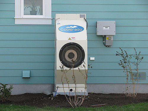

Уважаемые коллеги! Да, данная тема не нова.. и термодинамический цикл по которому работают испарительные кондиционеры - давно известен. но...
Не так давно, познакомился с системами косвенно-испарительного охлаждения, на принципе которого работают американские системы Coolerado.
Интересно то, что воздушный поток разделяется в тепломассобменнике на два: один канал орошается водой, переувлажняется и охлаждается, второй канал - охлаждается за счет первого, но не увлажняется.. Воздух из первого канала выбрасывается назад на улицу, из второко - направляется в помещение. Таким образом в помещение поступает кондиционированный но не увлажненный воздух.
Технология вобщем-то та же: с минимальным потреблением электроэнерги (от 450 до 750 Вт) и с часовым расходом воды (30-55 л/час) кондиционеры Coolerado позволяют получить 10-20 кВт Холода, совмещенного с свежим приточным воздухом.. еще раз подчеркиваю: не УВЛАЖНЕННЫМ!

Цитата(krabor @ 23.3.2013, 0:06) *
... еще раз подчеркиваю: не УВЛАЖНЕННЫМ!
Это если смотреть на абсолютную влажность.
А относительная может быть очень даже высокой.
Coolerado хорошо работает, если точка росы у уличного воздуха не выше 16...18С (максимум).
Надо отдать должное, в жару 2010 года в Москве она такая и была....

Цитата(krabor @ 23.3.2013, 22:56) *
имелось в виду, что влажность в притоке будет как и на улице
АБСОЛЮТНАЯ влажность. А вот субъективные ощущения определяются влажностью относительной, которая вырастет.

Прошу обратить внимание на следующее.
В Одесской холодилке когда-то работал Майсоценко. Он разработал технологию кондиционирования
с помощью испарения воды. В Советском Союзе реализовать её не удалось. Он уехал в Штаты.
Там, при его участии, была создана фирма, которая выпускает эти самые кондиционеры.
Вся эта информация найдена мною в интернете, что может повторить каждый.
Суть технологии как раз и состоит в том, что воздух подвергается косвенному охлаждению и
температура на выходе как раз и не равна температуре мокрого термометра.
Получить температуру мокрого термометра совсем несложно.
У него в процессе температура приближается к температуре точки росы и это уже существенно.
Смотрите прилагаемую картинку.
Достоинство данного кондиционера в том, что чем выше температура окружающего воздуха, тем лучше
он работает (при влажностях воздуха, где-то, ниже 60%, примерно), в отличие от обычного кондиционера.
В Москве, например, при +30град. летом влажность может быть 30...40%.
Я не продавец этих устройств. Главное - не ошибаться в понимании сути.
С уважением, В.Г.
