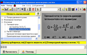

Доброго времени. Подскажите пожалуйста, как расчитать в отоплении диаметр трубопровода при известных теплопотерях? или что вообще нужно для определения диаметра на участке.
всегда расчитывал на водоснабжении, а тут похоже методика расчета совсем другая. вот и затупил)

двухтрубная система, 2 ветки, просчитал теплопотери по помещениям зданий. нужно теперь узнать диаметры трубопроводов, потери напора. нашёл формулу, вывел из нее диаметр. вроде как похоже на правду.
теперь не могу найти расчет потерь напора с нормальным разъяснением. не все понимаю что откуда брать.
не кидайте тапками) коэффициенты местных сопротивлений нашёл.
хорошую бы методу найти по потерям напора

теперь нашёл новую формулу)
d=sqrt((314*Q)/(v*dT)), где:
d – внутр. диаметр трубы
Q -тепловой поток в кВт
v – скорость теплоносителя, м/с
dT – разность температур, град
sqrt – корень квадратный
и вот не понятно, это 314, либо имелось в виду Пи 3,14
ссылка на источник: http://mnogo-trub.ru/vse-truby/kakie-byvay...ub-tablica.html
правильная ли формула? я совсем запустался, везде куча разных формул, все по-разному считают. какую нужно брать?

эта формула упрощенная. в том же nik в разделе 'гидравлика' есть формула диаметра. только на практике, если не сбалансируете систему, и v и dt будут другими, а следовательно и Q будет другая
