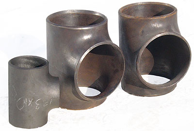

Здравствуйте. Предстоит выполнить следующую задачу. Перенести врезку трубы, идущей на циркуляционный насос за перемычку между подачей и обраткой. Хочу это сделать с помощью отводов. Переместить перемычку влево, а трубу, идущую на насос вправо. В нормативной документации не нашёл указаний на форму перемычки. Фото ИТП и планируемую геометрию труб прилагаю.

А зачем это делать? Для "приглядности" разве что. Воде как было пофиг, так и будет пофиг.
В Вашем случае проще использовать два тройника.
