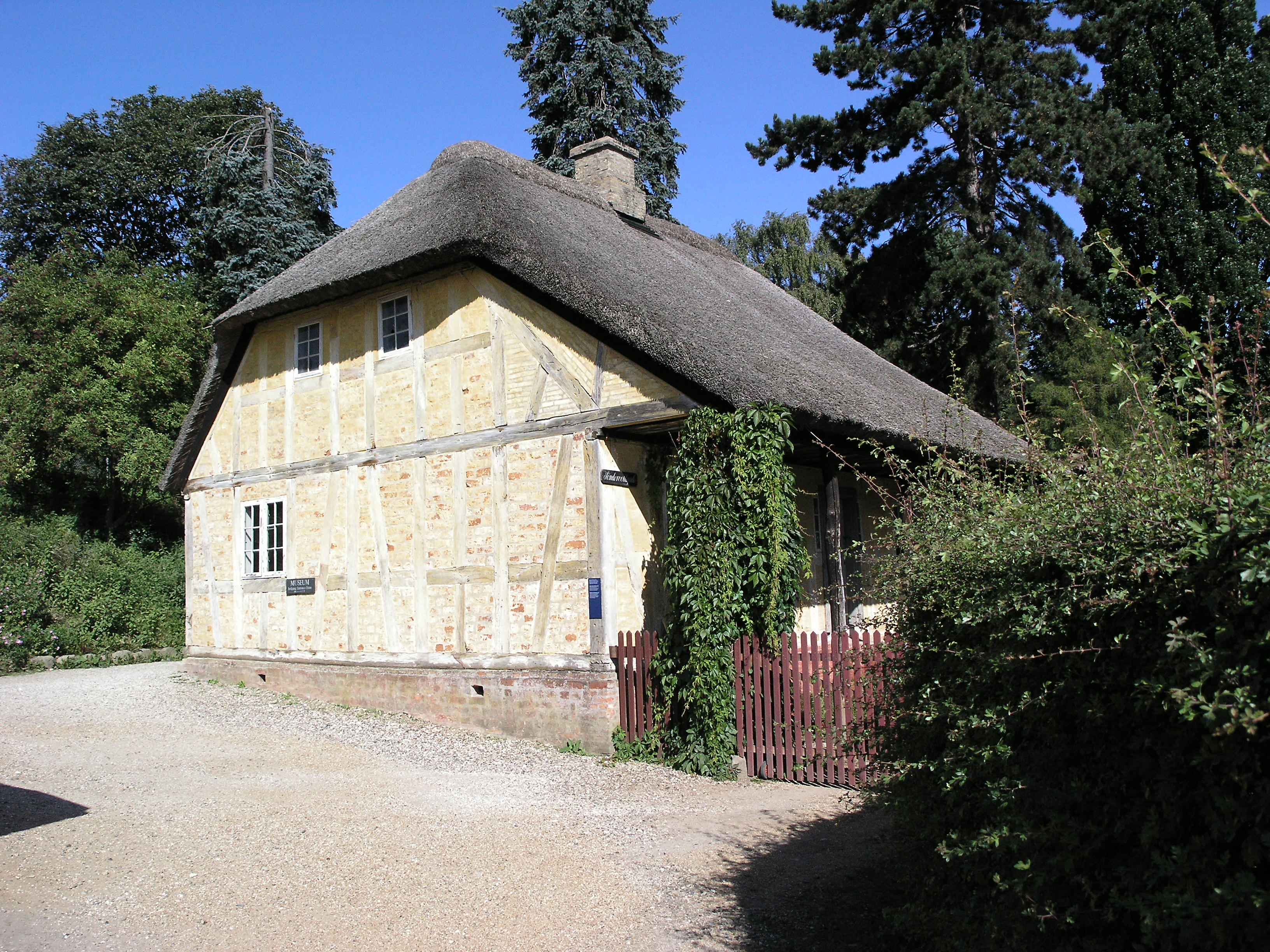

Была у меня мечта-камышитовая кровля на дачном домике ...., но даже для меня дороговато выходит 200 ойро кв.м

А у меня мечта на сарай (потренироваться) как у норвегов газон на кровлю.

сообщение 23.8.2013, 12:25
Сообщение #132
Сообщений: 117
Регистрация: 18.4.2012
Из: Томск
Пользователь №: 147909
Цитата(испытатель @ 22.8.2013, 13:53) *
В этом и шняга- успеть выпрыгнуть!!! Достаточно одного вдоха фенольного дыма, чтобы потерять сознание и ...не успеть выпрыгнуть. Даже температурное разложение, без горения может иметь фатальные последствия. Все-таки главным должно оставаться - жизнь, а теплая ж...ИМХО
это что крыша из камышей сделана?
испытатель
сообщение 23.8.2013, 15:45
Сообщение #133
Сообщений: 7297
Регистрация: 27.5.2007
Пользователь №: 8854
Крыша из камыша http://www.youtube.com/watch?v=a79xz4OlYDo

Kult_Ra
сообщение 24.8.2013, 8:10
Сообщение #135
Сообщений: 10258
Регистрация: 8.3.2007
Пользователь №: 6446
Тут красивые крыши. 200 ойро наверное потому, что привозят из далеа камыш да какая-то спец обработка его деятся..
Камыш (местный строительный материал) заготавливали зимой пока лёд. Не понайму жали его, а каждый для себя. Заросли в шаговой доступности Вязали в снопы. Все дома в сёлах им были крыты. Иногда некоторые семьи использовали на топку печи зимой.
Он же шел на утепление чердачного перекрытия:- на матку ложились чоблаки, а на них снопики камыша. Сверху "вальковали" - вальки из глины с соломой, снизу - штукатурка (ладонью вдавливали первый слой) глиной с соломой.
В глинобитных-каркасных стенах камыш тоже часто использовался....
Но всё это закончилось в пятидесятых годах - появился шифер, обожженный кирпич вместо самана.
Маловероятно, что если сейчас попаду на свою "малую родину", встречу сохранившиеся хаты с камышовой кровлей..
Сообщение отредактировал Kult_Ra - 24.8.2013, 8:13
