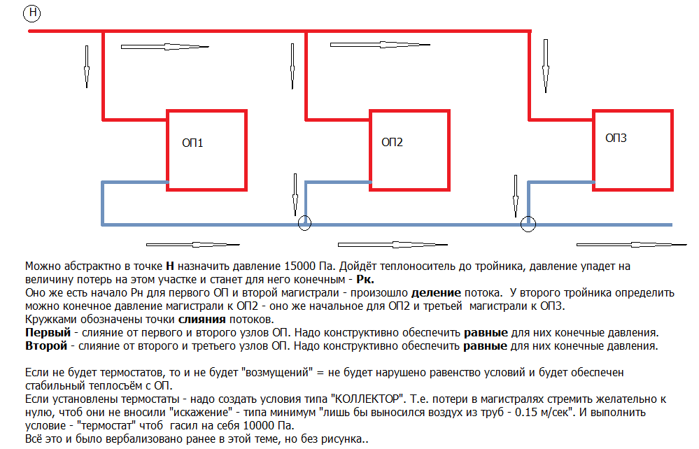

Меж каждым ОП получаются ситуации "деление и слияние потока". "Деление" на подающей, "слияние" на обратной части. Получается два полукольца и "физика вещей" потери в полукольцах сделает равными. Если Вы, проектировщик, не вмешаетесь в процесс. Или расчётная программа...
Расчётом это "не равновесие" можно отследить и отрегулировать.
И когда три ОП надо и когда 90 надо, что бы исключить "обратная циркуляция через отдельные ОП". Проверять последовательно все полукольца от начала до конца.
Такой расчёт значительно дороже стоит, чем расчёт с кучей всякой арматуры. Это тоже надо донести до сознания заказчика. Ибо он желает "съэкономить" в свою пользу за счёт интенсификация Вашего труда. Делиться экономией надо бы, но и жадность у каждого своя! blink.gif

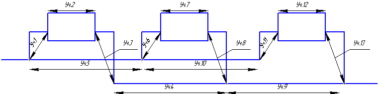

По терминам: лучше нарисую:
Чтобы все работало в расчетном режиме, надо, чтобы одновременно выполнялись следующие условия:
Гидравлическое сопротивление участков
1 + 2 + 3 + 4 = 5 + 6 + 7 + 8
6 + 7 + 8 + 9 = 10 + 11 + 12 + 13
1 + 2 + 3 + 4 + 9 = 5 + 10+ 11 + 12 + 13
И здесь не годятся критерии, подобные "100 Па/м" или "скорость не менее ... не более ..." или "не менее 10 000 Па", считать надо точно. И главное, повторюсь, невозможно использовать термостатику, поскольку гидравлический режим становится не предсказуемым. А вот если бы сопротивление магистралей было равно нулю - все было бы предельно просто, и не было бы взаимного влияния приборов друг на друга. По поводу софта - вручную это не сосчитать, талант не поможет. Мне пришлось писать расчетный скрипт для нашей конкретной схемы.
v-david
сообщение 1.9.2013, 14:15
Сообщений: 4345
Регистрация: 10.3.2010
Из: Зеленоград
Пользователь №: 48108
все это здорово, вот только вопрос: как Вы, пытаясь вычислить гидравлическое сопротивление i-го кольца, собираетесь вычислить сопротивление магистрального трубопровода? По какому расходу будете его считать, по расходу i-го кольца или по расходу всей системы через этот трубопровод? Если этот вопрос ни у кого не возникал, то тут 2 варианта, или ответ всем ясен, или никто из отписавшихся реально ничего не считал...
dust
сообщение 1.9.2013, 14:53
Сообщений: 37
Регистрация: 12.7.2007
Из: г. Екатеринбург
Пользователь №: 9962
Ответ очевиден: для каждого участка магистрального трубопровода свой расход, определяется подключенными приборами.
Kult_Ra
сообщение 1.9.2013, 16:27
Сообщений: 10258
Регистрация: 8.3.2007
Пользователь №: 6446
На вкус на цвет, товарищей нет! Третье Ваше уравнение не понадобится, если контролировать давление в начале и в конце участка.
Можно абстрактно в точке Н назначить давление 15000 Па. Дойдёт теплоноситель до тройника, давление упадет на величину потерь на этом участке и станет для него конечным - Рк.
Оно же есть начало Рн для первого ОП и второй магистрали - произошло деление потока. У второго тройника определить можно конечное давление магистрали к ОП2 - оно же начальное для ОП2 и третьей магистрали к ОП3. Кружками обозначены точки слияния потоков.
Первый - слияние от первого и второго узлов ОП. Надо конструктивно обеспечить равные для них конечные давления.
Второй - слияние от второго и третьего узлов ОП. Надо конструктивно обеспечить равные для них конечные давления.
Если не будет термостатов, то и не будет "возмущений" = не будет нарушено равенство условий и будет обеспечен стабильный теплосъём с ОП.
Если установлены термостаты - надо создать условия типа "КОЛЛЕКТОР". Т.е. потери в магистралях стремить желательно к нулю, чтоб они не вносили "искажение" - типа минимум "лишь бы выносился воздух из труб - 0.15 м/сек". И выполнить условие - "термостат" чтоб гасил на себя 10000 Па.
Всё это и было вербализовано ранее в этой теме, но без рисунка..
