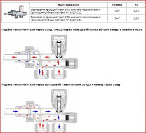

там написано:
"Удлинители протока" для стальных трубчатых радиаторов с большим кол-вом секций
Подводка к радиаторам изначально ,от застройщика была 1/2 , я заказываю радиаторы Arbonia , которые с большим кол-вом секций - с пробками на 3/4 ,потому как в самих пробках резьба не глубокая , поэтому чтобы в этом месте соединить и американку терморегулятора снаружи и удлинитель протока изнутри, вкручиваю в 3/4 резьбу пробки переходную футорку Viega 3/4 Х 1/2 и получилась как бы соединительная муфта на 1/2. На чёрной стальной трубе, длиной 2/3 от длины радиатора, нарезаю резьбу 1/2 и вкручиваю в пробку радиатора ,а снаружи вкрутил американку и всю эту конструкцию ставлю на место. Получилась скрытая "псевдо-диагональ" с красивым боковым подключением.
Эта же идея имеет название "зонд" - таково "фирменное" имя заводского узла подключения.
Узел нижнего подключения 1/2" FAR FV 1430 с 12
http://images.yandex.ru/yandsearch?source=...ge&lr=20728
Боковая гарнитура ICMA Зонд для однотрубн. сисистемы хром.L1000 mm d 15
Гарнитура к радиаторам для перехода из боковой на нижнюю подводку - СантехТула

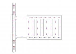

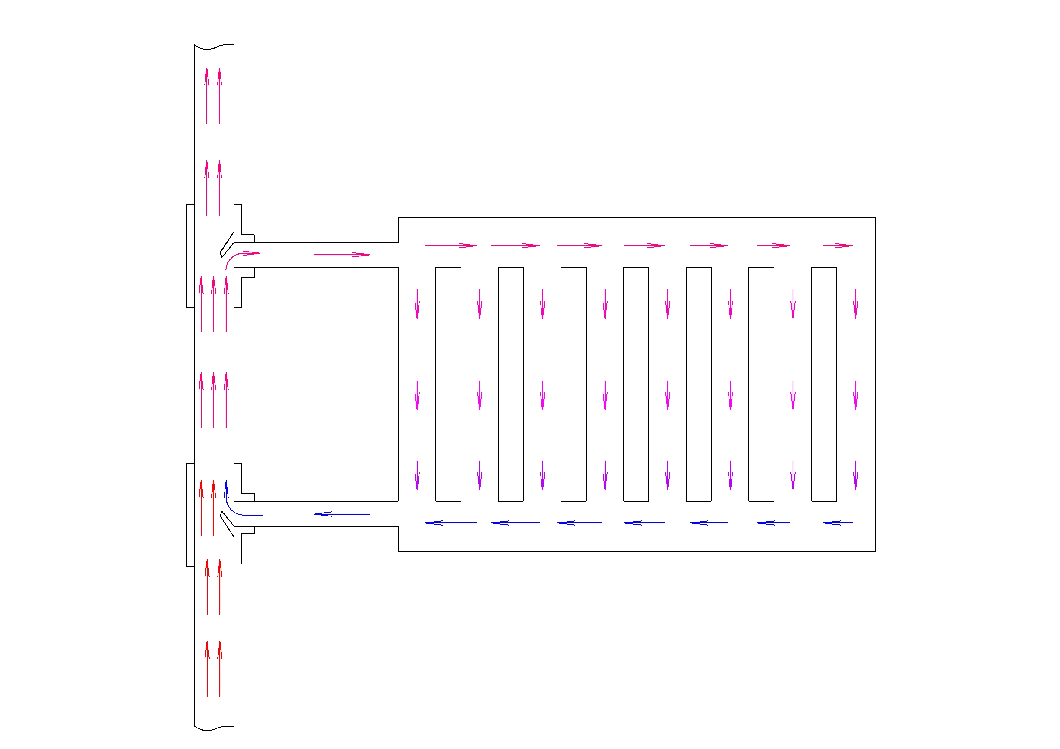

А кто нибудь пробовал справиться с этой бедой с помощью тройника типа этого: http://www.legendvalve.com/specsheets/SP_T-570.pdf
конечно при этом на вход вверху подавалась бы слегка остывшая вода, но в принципе должно работать.
Сообщение отредактировал vnvik - 14.9.2013, 11:25

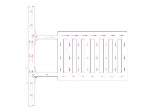

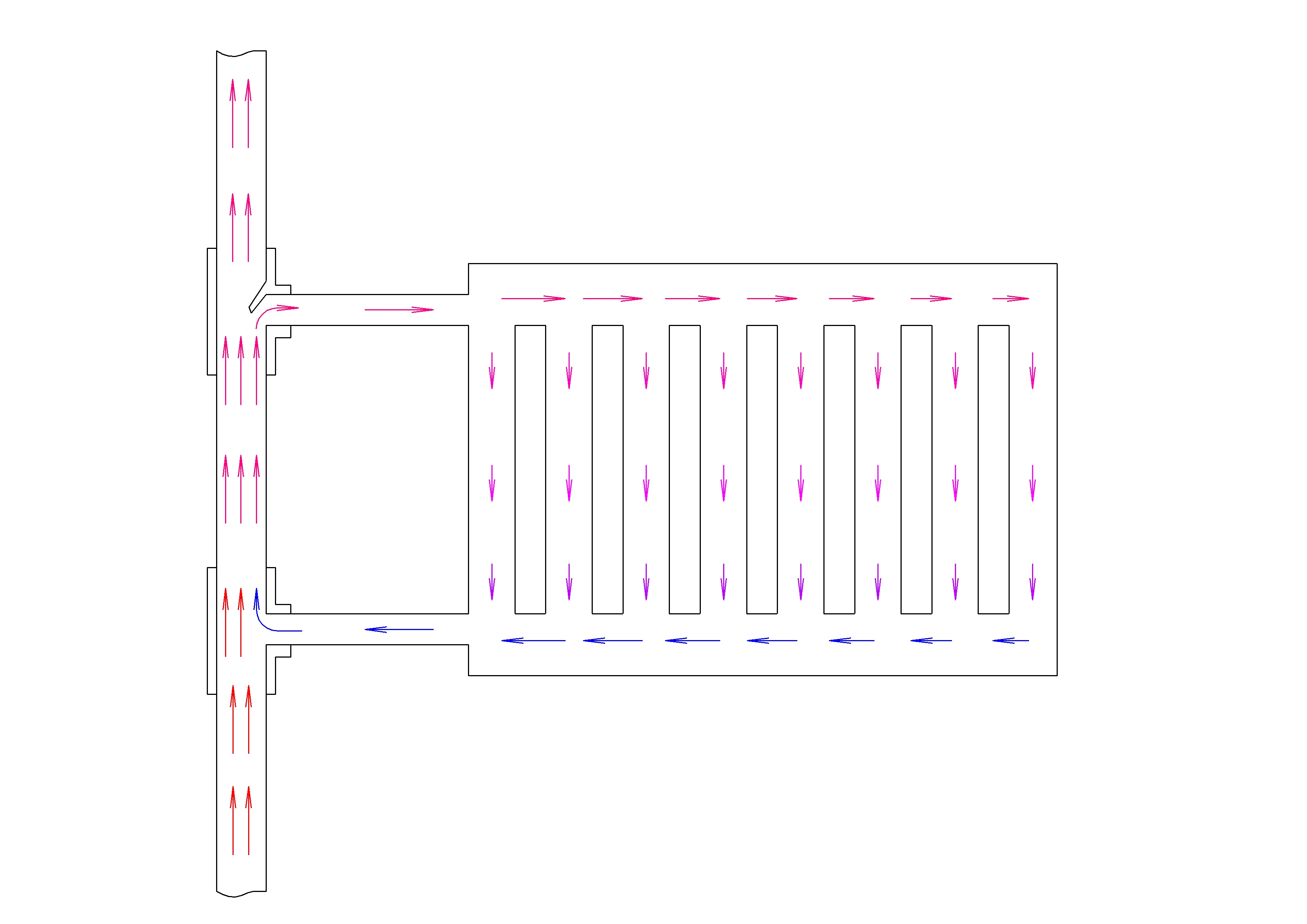

vnvik
сообщение 14.9.2013, 13:10
Сообщение #159
Сообщений: 765
Регистрация: 2.4.2009
Пользователь №: 31520
Или раз уж пошла такая рубка.....
Поставить два таких тройника.
http://forum.abok.ru/uploads/style_images/.../attach_add.png
Kult_Ra
сообщение 14.9.2013, 13:14
Сообщение #160
Сообщений: 10258
Регистрация: 8.3.2007
Пользователь №: 6446
Идея "Удлинители протока" для .. или "Зонд" - таких способов подключения нет в Рекомендациях .... НииСантехники (Сасин В.И.). Но в натуре такое подключение имеет место быть - поправки по схеме "низ-низ". Появился даже термин "донное подключение ОП".
как он, зонд, "изнутри" выглядит - тоже использован "кольцевой зазор"
как бы в расчёте на "эжекцию"... И таких способов подключения нет в Рекомендациях .... НииСантехники (Сасин В.И.). Но ..
Сообщение отредактировал Kult_Ra - 14.9.2013, 13:18
подключал полотенцесушитель по такой схеме в старой квартире.
только у меня там тройники были обычные.
он был всегда горячий, т.е. все работало.
Сама эжекция конечно будет, на то оно и "вентури".
Но обычно эти тройники устанавливаются на стояке с теплоносителем снизу-вверх не так как на моём втором рисунке а наоборот, то-есть что бы обеспечить вход теплоносителя в ОП снизу а выход сверху. И нужны они для того, что бы создать напор для преодоления допустим сопротивления длинных подводок.
Но раз у хилого нынче народа на чугун аллергия, а "люминий" снизу вверх работать не хотит, то может что бы не ставить крест на обвязке ОП.....
Тут же была фотка, где труба наполовину заросшая грязью, интересно взаимодействие грязной воды и таких тройников. А то будет "гладко было на бумаге... " smile.gif
Для повышения живучести системы, вроде нужно упрощать её, без тройников (что создают сопротивление общему потоку теплоносителя, всему стояку!) и без инжекторов - удлинителя протока, внутри отопительного радиатора, так как лишний элемент, лишняя уязвимость, не уверен что +5% эффективности теплосъема того стоят.
Сообщение отредактировал SIM - 15.9.2013, 0:58

Пользователь №: 2568
как он, зонд, "изнутри" выглядит - тоже использован "кольцевой зазор" ,
С такими приборами можно даже удивить заказчиков, подключить батареи одной трубой, в которой внутри будет спрятана отводная труба smile.gif

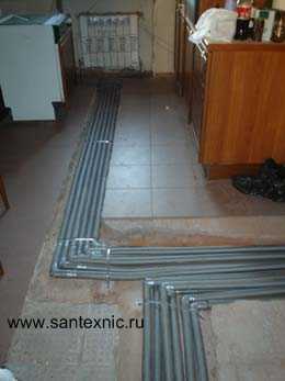

идея та же : залив теплоносителя в верх радиатора , слив охлажденного снизу .
трубогиб не применялся
монтаж отопления на последнем этаже :
стояки закольцованны через стенку - в потолок на крышу не уходят .
комната слева - подача снизу-вверх
комната справа . по стояку обратка вниз к соседям :
Сообщение отредактировал santex-SVAR - 15.9.2013, 3:00

с первого взгляда...
Мне больше удлинитель и тройник понравились smile.gif "Зонд" выглядит изнутри еще более с переподвыподвертом unsure.gif чем работа сварщика...
а как было "до"? будет нагляднее, если будет по 1 фото до и после... зачем по три-четыре одинаковых фото huh.gif но вообщем, здесь нормально)
Сообщение отредактировал Altelega - 15.9.2013, 3:21

Цитата(Altelega @ 15.9.2013, 7:08) *
а как было "до"?
"до" - были просто конвекторы : это видно по старым ободранным обоям

Отопительный прибор не по середине окна, по диагонали вкляченная перемычка... нормально, чо...
сообщение 15.9.2013, 9:20
Сообщение #170
Сообщений: 33600
До того была штатная система общедомовая. Ныне система с измененной схемой и с замененными отопительными приборами на нештатные и разбор оставлен по ситуации собственнику(который ни в зуб ногой в этом).
Да и по сути вопроса- что было до того- вы совсем не в ту степь говорите, что свидетельствует о незнании вопроса по сути.

Кстати, и по размещенной схемке на рисуночке. Понятно, что схемка поясняет принцип организации движения теплоносителя в стояках,но.. но самое поганое, что стало уже встречаться в проектах и в "железе" такая прямая врезка стояков в магистрали. И ведь ссылаются как раз на подобные рисунки считая их аргументом. Потом гнет магистрали удлинением стояков и ломит стыки врезок(полка опоры крепче, чем стык труб), и ведь ранее чуть ли не обязаловкой было в проекте прорисовать красиво и подробно схему врезки стояков в магистрали и без этого моветон.
Правда это упоминание не есть разговор о том, что рисунок нужно перерисовать правильно, им просто правильно стоит пользоваться.
