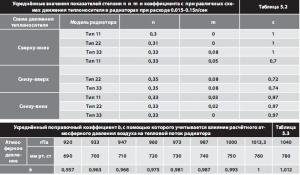

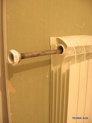

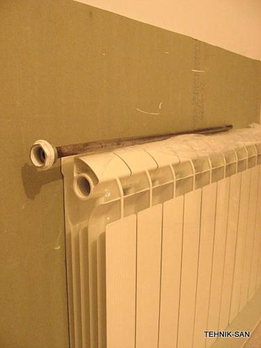

плохо, что центральный стояк трогаете.. диагонали бы достаточно было. здесь где-то на форуме предлагали уже использовать трубку удлинитель, вставляемую в ось радиаора rolleyes.gif
вот нашел... при боковом подключении ее вставляют, и получается диагональное)

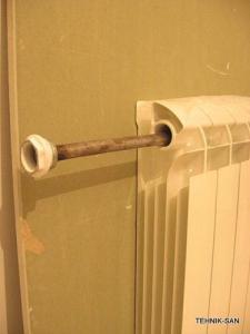

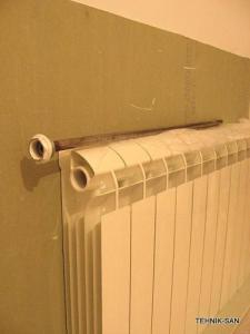

Tehnik-san
сообщение 12.9.2013, 1:13
Сообщение #92
Сообщений: 45
Регистрация: 28.10.2006
Из: Россия,Москва
Пользователь №: 4494
Цитата(Altelega @ 11.9.2013, 16:29) *
... пока вот не понимаю, будет ли лучше греть этот радиатор. с боковым подключением с ними проблема - греют только первые секции, а диагональное подключение выглядит перспективнее по теплоотдачи...
К примеру, я вот использую при нижней подаче в многоквартирном доме удлинитель протока. В таком случае и эстетика не страдает и радиатор с большим кол-вом секций прогревается полностью и нет необходимости делать диагональное подключение

что если, с другой стороны радиатора соединить трубой нижнею и верхнею оси? сопротивление упадет и не нужно крутить туда-сюда трубы...
жизнеспособная мысль???
вот была мысля... суть ее, нейтрализовать внутреннее сопротивление прибора, тогда теплоноситель будет более охотнее заходить к него.. может немного снизится температура, но прогреваться радиатор полностью на 100% будет ...помоему unsure.gif диагональное 98...
как думаете?

хоть как подключай радиатор - извращайся через любые схемы подключения . радиатор не выдаст больше тепла заявленного заводом-изготовителем (обычно : 180 -193 Вт секция)
разные схемы подключения - дают разную эффективность : 70-80-90-95 % . но ни одна из них не перепрыгнет 100 % . не бывет КПД больше 100% !
другими словами радиатор никогда не будет горячей стояка - обычно немного холодней .
так вот : при наилучшей гидравлики (наилучшей схемы в гидравлическом плане - не эстетическом) - мы можем приблизить теплоотдачу радиатора к 100% расчетной (заявка завода-изгот) и именно эту цифру проектировщики используют в своих проектах
т.е. выбирая альтернативную схему подключения - мы только приближаемся к запроектированному (теоретическому) тепловому балансу - и никак не воруем тепло у соседей по стояку
это тепло можно своровать только через дополнительные секции или насос перед радиатором - но никак не схемой подключения , или вентилятор обдувающий эти секции
вы радиатор хоть на 4 трубы сажайте : 2 в верхний коллектор , 2 в нижний и еще : восмерками их пожете между собой закрутить-связать : радиатор больше заявленного производителем не выдаст .
сможете переобосновать ? или СЛАБО ?
прежде чем предъявы кидать на воровство тепла у соседей - может сначало извилины напрягёте ? и хоть какие-то обоснования подготовите

как мне кажется, вы не рассматриваете целиком всю схему, а берете единичный радиатор из стояка.. вертикального с однотрубным подключением, они все завязаны в "гирлянду" последовательно, температура от одного прибора к другому уменьшается... и между прочим, в жилом доме десяток таких стояков, они влияют еще друг на друга.
вот, указан диапазон от и до.. изготовитель указывает нормируемую/справочную величину(незамудренно и попонятней для покупателя), фактически мощность зависит от перепада температур и площади нагрева прибора... и скорости теплоносителя. ухудшив гидравлику стояка, уменьшится скорость в нем, его общая мощность упадет.. первые приборы снимут по 100% последующие же допустим 90/80/70 короче по убывающей.
наверно это можно назвать... неумышленное воровство ph34r.gif или вредительство...
желательно, рекомендуется.. а вообще запрещается уходить от проекта жилого дома. ..далеко уходить) ...или уж перепроектировать весь дом чтоли, потому что там система единое целое, а не один-два радиатора
ЗЫ речь об однотрубке.. да и в трубтрубке тоже такое есть.. но однотрубка устойчивей
ЗЗЫ
меня уверяли, что проектировщики учитывают % отдачи прибора в зависимости от подключения... например, если 80%, то с запасом.. unsure.gif
разные схемы подключения - дают разную эффективность : 70-80-90-95 % . но ни одна из них не перепрыгнет 100 % . не бывает КПД больше 100% !
другими словами радиатор никогда не будет горячей стояка - обычно немного холодней.
Не верно глаголете, по не знанию физики (Природы) вещей. "Снять" с ОП можно больше или меньше "паспортных данных" в зависимости от параметров носителя тепла.
Паспорт ОП делается на основе стендовых испытаний, а в здании система работает в "иных" условиях. И потому НииСантехники предложены поправки на теплосъём с мощности Фиг1 (на фактическую температуру носителя) и Фиг2 - на его количество в ОП.
Кроме того есть поправки на направление движения носителя в ОП - "вниз", "вверх", "вниз-вниз" - показатель степени n.
Он самый большой при направлении теплоносителя снизу-вверх (n=0.33)в радиаторе - смотрите, к примеру, на странице 32 и далее "...рекомендаций по применению секционных отопительных алюминиевых и биметаллических радиаторов ..."
Куда стремится нагретая вода? Вверх! Значит циркуляция внутри секционного ОП (и его прогрев) улучшается.
так вот : при наилучшей гидравлики (наилучшей схемы в гидравлическом плане - не эстетическом) - мы можем приблизить теплоотдачу радиатора к 100% расчетной (заявка завода-изгот) и именно эту цифру проектировщики используют в своих проектах..
т.е. выбирая альтернативную схему подключения - мы только приближаемся к запроектированному (теоретическому) тепловому балансу - и никак не воруем тепло у соседей по стояку..
Опять сказывается Ваше непонимание сути вещей - игнорирование стендового опыта. При расчёте мощности ОП на компенсацию теплопотерь помещением всегда учитывается "направление теплоносителя". Для каждого типа ОП есть своя таблица поправок.
