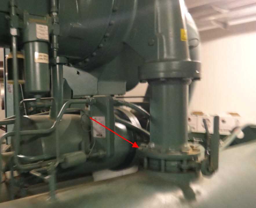

Привет форумчанам! Возник вопрос перекачки всего фреона из контура испарителя в конденсатор для проведения ремонтных работ на компрессоре. Имеется запорный вентль на стороне конденсатора. Чиллер York, 3 Мвт центробежный. Фреона общее 1300 кг. Интересует на сколько много фреона возможно перекачать компрессором, пока не достигнет уставки блокировки по низкому и высокому давлению? Есть ли способы обмануть контроллер по уставкам блокировок по высокому и низкому давлению? Как долго перекачивать оставшийся фреон с помощью небольшой станции перекачки. Какие подводные камни возможны при перекачке?

Ну и так понятно наверное вам стало что самим компрессором не откачать. Да и закрывать как его вы хотели в конденсаторе, если после компрессора (по потоку) вентилей нет. Для таких целей существуют спец емкости, которые должны по идее стоять рядом для перекачки туда фреона.

Запорные вентили имеются с обоих сторон, я бы не спрашивал. Компрессор сам жив, но требует вскрытия по диагностике лопаток производительности, так что перекачать можно.

Зачем перекачивать,закройте всасывающий и нагнетательный клапан на компрессоре. И вскрывайте компрессор,тот фреон,что в компрессоре--потеряете,это капля в море.

А если на всасывающей трубе компрессора нет вентиля?
Обычно устанавливают нагнетания и выход конденсатора.
Если есть кран на всасе, тогда действительно непонятно зачем испаритель качать в конденсатор. rolleyes.gif

Хде тута вентиля?
Собирайте фреон другим распространенным способом. Не надо добивать центробежник.

Как правильно заметил airwave вентиля есть на нагнетании и выходе с конденсатора. У нас компрессор H9. Задвижка на нагнетании идет как опция. Емкости для эвакуации у нас нет, в том то вся и проблема.

Если есть задвижки, в чем тогда проблема? Закрывайте вентиля, и с нижней точки испарителя переливайте в конденсатор станцией эвакуации.

Да, еще момент. Дисковые затворы, которые ставит York не всегда держат.

Как там происходит охлаждение масла?
Не уверен. что дисковый поворотный затвор будет держать, да и это не поршневик далеко. Нет газа, нет кинетической энергии на его перемещение. А подшипники нуна охлаждать как-то. Обороты-то не детские.
