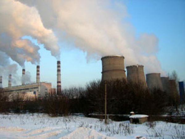

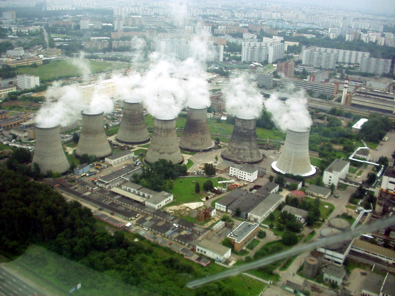

Посмотрите на это безобразие, бесхозяйственность и разгильдяйство!
Посмотрите и задумайтесь!

Возьмите карту Питера, и Посмотрите, как там распложены ТЭЦ (те, которые парят круглый год (а не только два летних месяца)). А потом посмотрите на сеть районных котельных. Вот это будет уже не маниловщина, но обычная колхозно-кирзовая конкретика.
