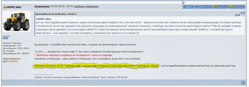

на этом (теоретическом - проектировачном) форуме проблему подключения при нижней подаче не видят - а на другом (реальных монтажников - калымщиков) наоборот : куча тем и сообщений про это !
так где истина ?
я почитал литературу на том форуме . например :
http://fotki.yandex.ru/users/santeh-spas/view/612011/
обращаем внимание на даты - на скриншотах . за 6 лет никто не смог это опровергнуть .
значит : истина - СВЯТАЯ прописная !
там еще много такого подобного .
