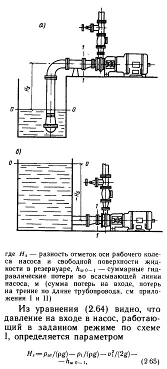

Карелин. насосные станции.
уравнение про высоту всасывания.
Ратм. это атмосферное давление
Р1 это давление в сечении 1.
просто математически видно, что для того. что бы получить положительную высоту всасывания необходимо что бы Р1<Рамт, а что бы получить большую высоту всасывания скорее всего Р1<0
а вот картинки с эпюрой работы насоса в замкнутой системе не могу найти.

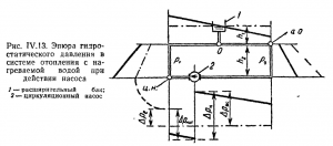

Бойко
сообщение 12.10.2013, 14:02
Сообщение #33
Сообщений: 4190
Регистрация: 17.8.2007
Пользователь №: 10745
Сканави стр. 177
ssn
сообщение 12.10.2013, 14:31
Сообщение #34
проектировщик ТМ (фриланс)
Сообщений: 4032
Регистрация: 13.3.2005
Пользователь №: 543
эту картинку я видел, только не понял почему на всасе линия давления выше линии статики. а это видимо такое зеркальное изображение.... хотя путает.
но тогда получается я примерно правильно думаю, как давление распределиться.
на картинке dРвс <> dРн/2 видно. это я так понимаю зависит от типа насоса и (спасибо за ссылку прочитал) от типа системы, т.е от того, как располагаются трубы.
Но я думаю в общем можно принять пополам для простоты.
и все же, как подпитка себя будет вести тогда?
Сообщение отредактировал ssn - 12.10.2013, 14:46

Не надеясь на своё умение объяснять подробнее, обещанные сканы прилагаю.
Сканави и Манюк попроще будут, Зингер серъёзной подготовки требует.

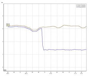

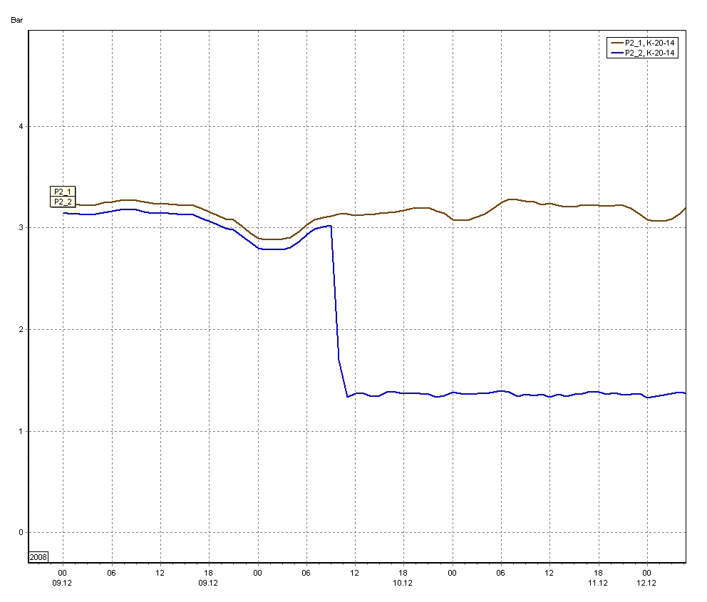

Приложу также интересную картинку наглядно показывающую процесс уменьшения давления.
Два датчика давления в камере тепловых сетей к которой подключена ПНС. Датчики врезаны с двух сторон обратного клапана. Насосная строилась для снижения давления в обратке у потребителей. Предназначение у неё такое было.
Показания снимались при пуске насосной.
До пуска насосной оба датчика показывают одно и то же давление. Некоторая разница объясняется их (датчиков) недостаточной точностью.
В момент пуска насосной давление на всасе насосов (со стороны потребителей) снижается.
Давление на напоре насосов (со стороны источника) остаётся неизменным.
Оно и не должно меняться, ибо зафиксировано регулятором подпитки теплоисточника.
В системах отопления ситуация аналогична. Надо только знать где давление зафиксировано и где насос установлен.
Для SSN:
Может быть эта картинка и на Ваши вопросы частично ответит.

описанная вами схема несколько сложнее, поскольку в неё добавлен регулятор перепада давлений.
на скане из Сканави работа насоса изображена только на напор, т.е. нет нулевой точки в насосе.
