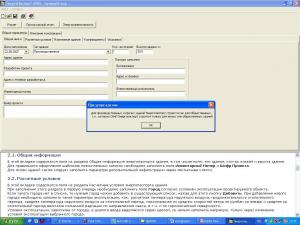

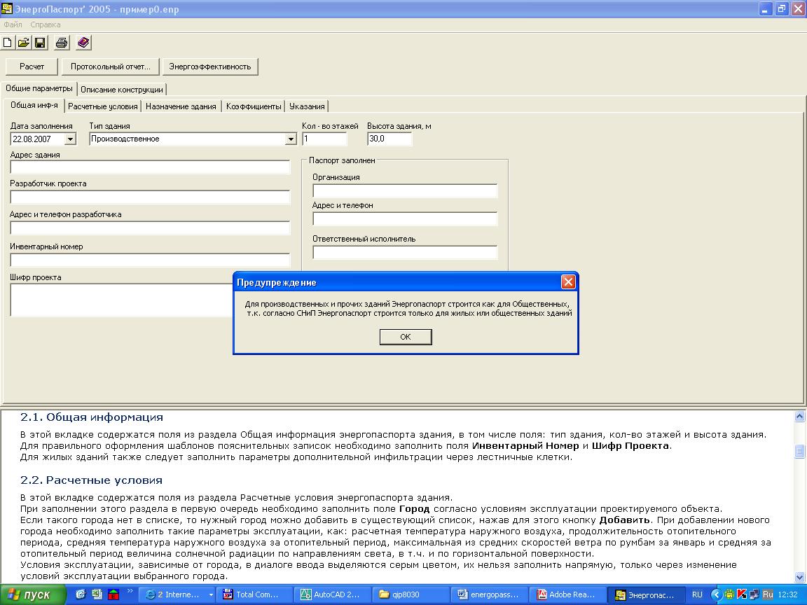

еще, заметил в программе ЭнергоПаспорт`2005 при выборе Тип здания "Производственное" такое предупреждение:
А где можно скачать демо этой программы?
По каким нормативным документам выбирать требуемый удельный расход для производственного здания, ни в СНиПе, ни в ТСН этого нет?
