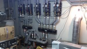

Цитата(Lamo @ 12.11.2013, 22:19) *
Места в котельной не так много, а данные гребенки позволяют выводить контура и вверх и вниз, что позволяет сэкономить место.
А потом монтажники "экономят" место как ЗДЕСЬ ))
Возможно ли пустить одну ветку отопления на второй и третий этаж, а потом разделится на два этажа?
Возможно ли тоже самое с теплым полом?
Какие нагрузки?

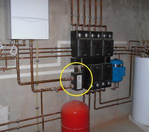

Цитата(Lamo @ 12.11.2013, 22:42) *
Теплый пол 2-й этаж 0,315 кВт;
Теплый пол 3-й этаж 0,228 кВт;
Очевидно, что это нужно объединять без раздумий
Про это не понял.
Так монтируют
так нужно
Заметна разница?
